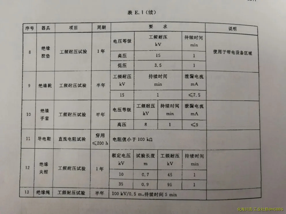

绝缘安全工器具如何定期试验?需要第三方做吗?

第三方或自己有出具检测结果的条件。参考、

这里的第三方指电力部门的。你可以联系下供电公司,他们知道怎么检验。
