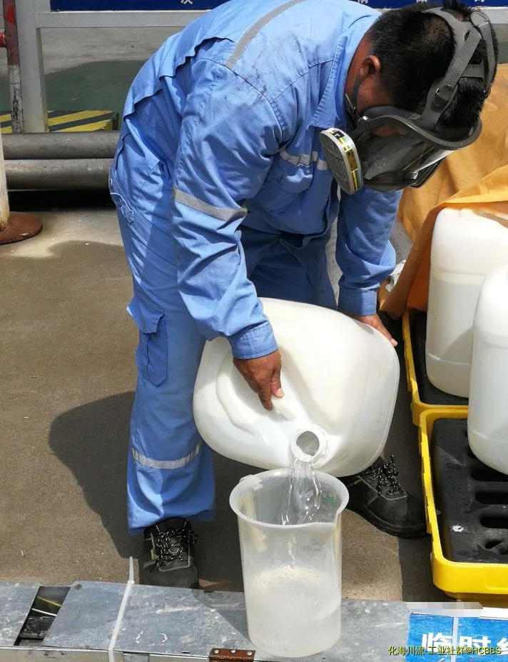

拍到的人员作业图片,倾倒氨水,有啥问题吗?标准要求是啥?

未佩戴防护手套

1、未佩戴防护手套  2、禁止放在线缆桥架上倾倒

禁止放在线缆桥架上倾倒、未佩戴防护手套、一人操作。

1、未佩戴防护手套;
2、电缆桥架连接处未跨接;
3、用电联桥架用来支撑氨水烧杯,不符合规定;
4、氨水上无化学品技术说明书;
5、男子后边管路未标识流向和物料名称。

耐酸碱防护服,耐酸手套,烧杯放置不规范

明显的一点就是作业人未戴防护手套;其次就是物料没有标识。且不应该露天存放。
液体危化品的取用最好有专门的吸取工具,直接手提容量较大的包装桶倾倒也存在安全风险,比如倾覆、飞溅等。

参照一下MSDS上面有个人防护用品使用介绍,
另外对于此类液体取用,可能需要做好静电防护措施;
NH3水存放应符合危险化学品存放,标识规范

1.安全帽
2.防护手套。
3.安全标签没有。
4.过滤式面罩更换为隔离式。
5.在电缆线槽上不合适。
6。现场没有防止散漏措施。
7.地面漏油没有处理。
8.危化品专库储存保护措施不到位。

1.沒有化學品標示2.沒有戴抗化學品手套
3.在線槽上作業
4.安全鞋應換抗化靴
5.不確定該化學品是否使用此種呼吸防護濾罐

从图上很明显看到的问题:
首先应该戴防护手套,专用烧杯无标识,氨水存放区不应露天,后面立柱支脚没有防腐;个人安全帽应该戴好,防毒面具是否合符要求Of(此处不能确定)
其它 进一步发现的问题:临时用电缆线槽盖板没有盖好,氯水贮放区与线槽靠在一起,氨水这么倒不规范,应有专用工具,烧杯下面应该有托盘,不能放在线槽上,放氨水的物料桶周围应该有围堰或托盘
