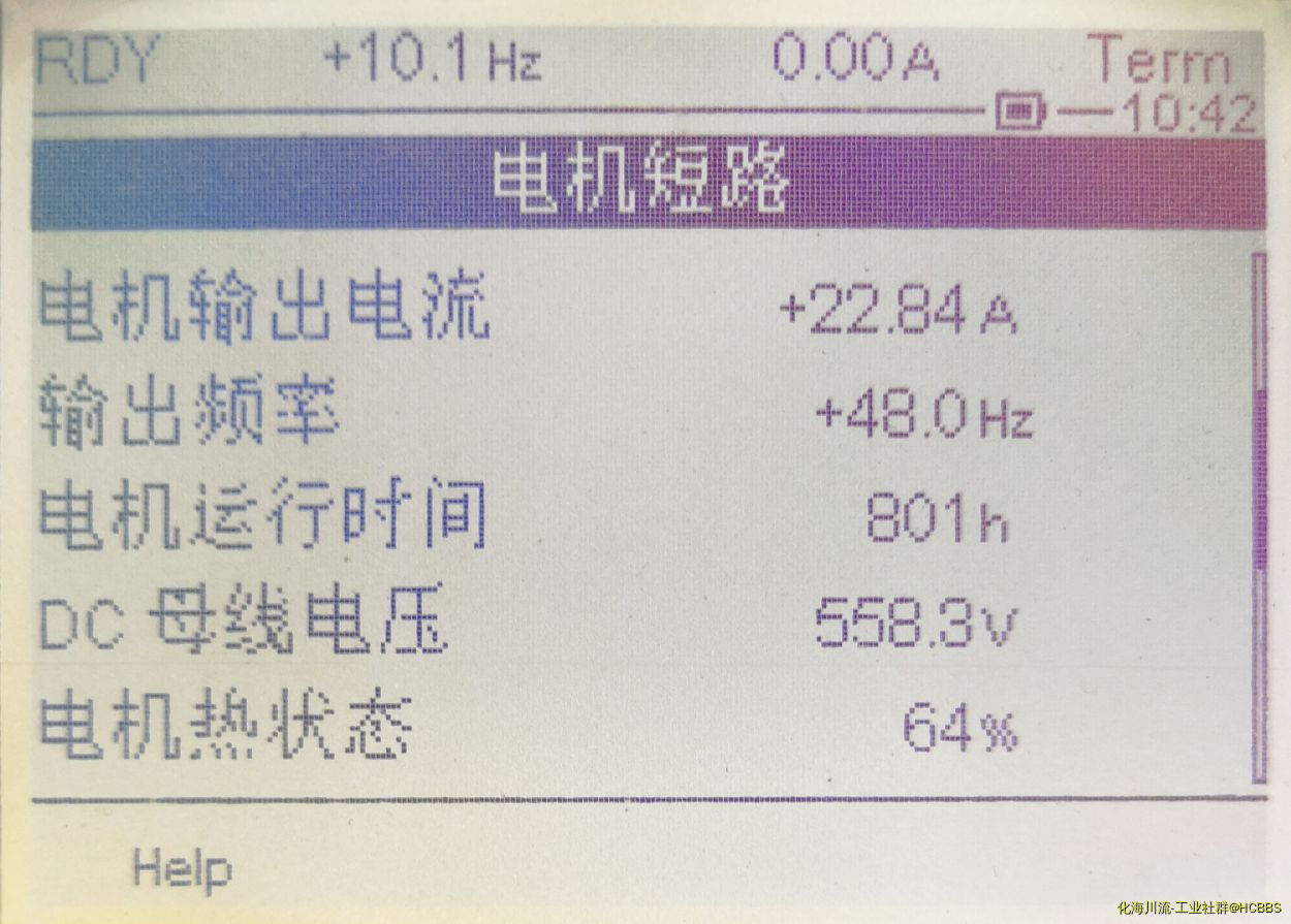

最近奇怪了,前几天电机烧了,正常运行过程中,居然是绕组间短路。换了一个电机用了几天又是同样的问题,绕组间短路!是不是变频器有问题呀

是不是变频器距离电机比较远,在线测量一下电动机接线端子上电压

一检查变频器参数设置,二就是电机本体质量问题,三、电缆线路长无消除谐波装置。

在变频器下口加一个电抗器

线路过长会引起此种原因吗?那是不是如下楼所说的加个电抗安全点。

如果有条件,在运行时你测试一下现场电压是多少

线路太长的话,一般会有谐波产生,建议加一个出线电抗器,也可以拨打施耐德客户中心咨询一下:400 810 1315
