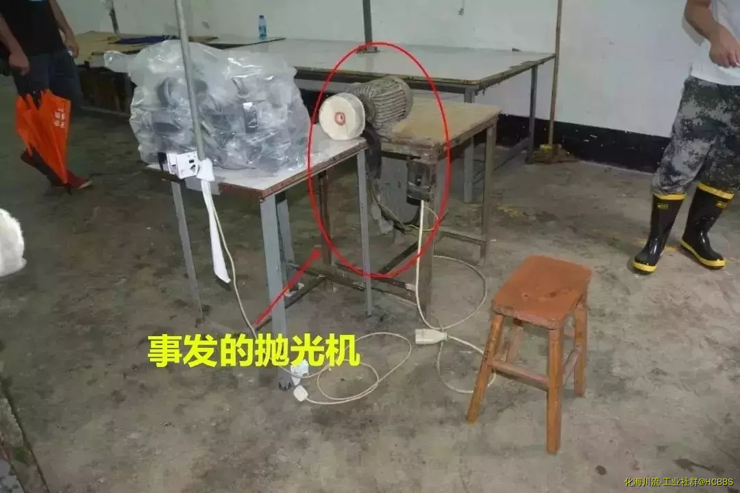

8月28日20时许,深圳某玩具厂发生一起机械伤害事故,一名女员工的头发被卷入抛光机转轴中,导致受伤,现正在医院救治。目前,事故相关调查工作正在进行中。
受伤女员工为2007年入职的老员工,据该厂反映,她在几天前还提醒过自己的工友要当心头发卷入机器内。
那么,为什么她自己却没有注意呢?据了解,当天这名员工正准备使用疑似工厂自行改装的抛光机进行零件去毛刺加工,开机后,该名女工头发未按规定扎好包入帽内,导致头发被卷动的抛光机转轴卷入而受伤。
