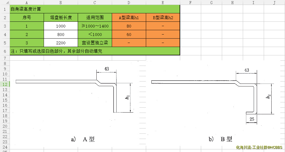

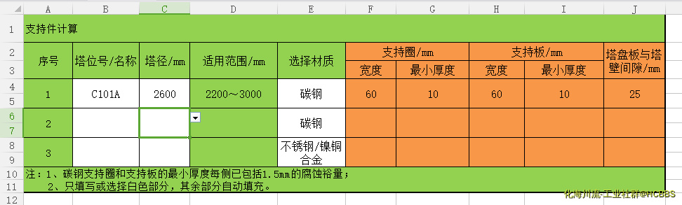

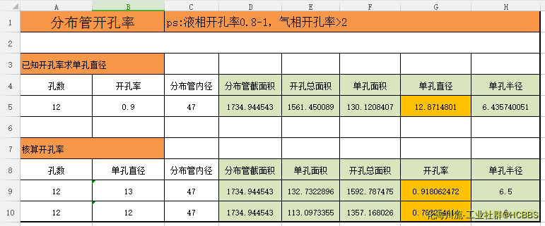

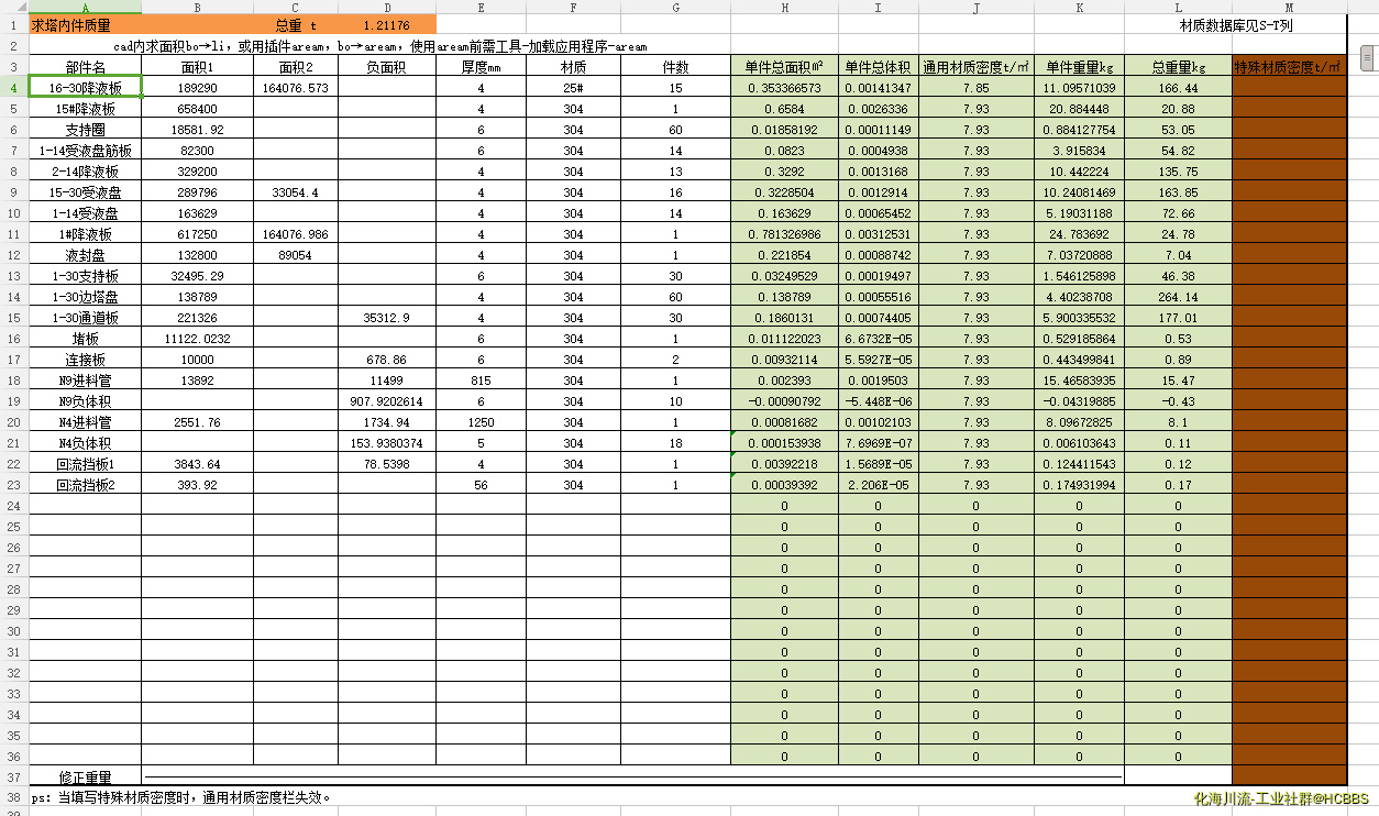

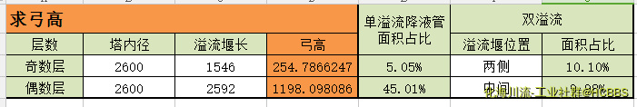

如题,塔内件设计人员拿到工艺的水力学数据后,需要计算依据塔盘开孔率画图,需要规划好分布管开孔率,降液管面积占比等,画好图还需要计算重量,本表格针对这四项内容初步列出计算公式,仅供使用方了解塔盘或初入塔盘设计行人员参考之用,都是些极粗浅的知识,大神就不用下了。
2018-9-11更新:新增支持件厚度计算,自身梁高度计算,优化降液管计算。
虽然学问浅薄,但是很适合初学者练手,我也是初学者,再有心得或者实践中更新表格了,再来更新。欢迎持续关注,互相探讨,有何指教欢迎留言,有什么问题也能互相探讨下。

后续会更新加入3088内的许多内容,一个礼拜内应该会有新版。

开孔率公式错误,已更正-2018-09-12

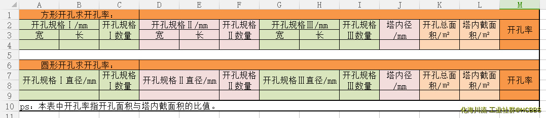

2018-09-25 开孔率增加复合开孔率计算,更正开孔率中圆形开孔中塔截面积和圆开孔面积约分导致中间数值不准的错误(开孔率正确,约分导致开空面积和塔截面积错误)
