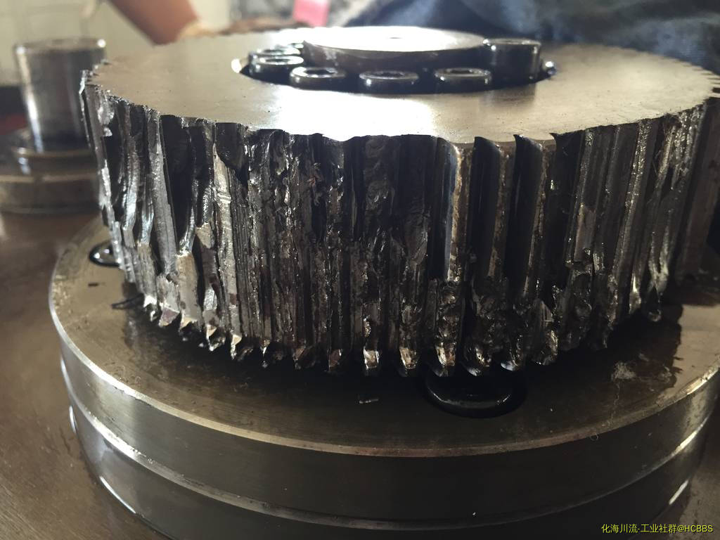

[讨论] 立式螺杆真空泵大修
8.6K |18
本公司立式螺杆真空泵大修,原因是运行中异响,噪音极大。
拆机后发现同步齿轮断裂。目前还没有找到确切原因,怀疑是泵腔液击造成。

nanjingdaxueVIP会员 VIP会员 | 显示全部楼层       最后访问IP江苏省
齿轮怎么坏成这个样啊

卧式的也在维修

立式螺杆泵设计是非主流设计,设计之初的目的仅仅是考虑到气体从吸入端到排气端的过程中是一个压缩的过程,在这个过程中,因为压缩,会让介质的露点温度升高,然后产生液化,简单的考虑的话是依靠液化后液体的自身重力作用拍出泵泵腔内(因为国内多数真空泵制造厂理解的深度不够才会这么理解),同时期望通过立式设计方便的排出杂质、粉尘等等,但国内真空泵厂商限于对真空泵和机械设计的理解深度,立式设计没有一个能够可以稳定可靠运行的,目前来说,较为成熟的立式设计仅为SIHI和Edwaeds——当然,思科瑞也可以做到,只是从综合性能上分析来说,立式螺杆泵设计的所有优点在卧式螺杆泵上都可以实现,所以,非常没必要;
我再来谈谈卧式螺杆真空泵为什么可以实现方便的排出粉尘、排出凝液!
1、在螺杆真空泵工作的过程中凝液是由于压缩导致的露点温度升高后再通过泵体、螺杆、冷却夹层等一些列的换热后出现的现象,在这个过程中仅仅需要足够的气流或是温度控制就可以排出液体和控制液化条件;
2、假如工艺中含有粉尘,并非是立式或是卧式结构就能解决的,因为在高真空下粉尘可以视为干燥的,通过吸入口随着旋转的螺杆输送到排气端,但是当到排气端后因为上述的液化,排气端的气体实际上基本上处于饱和状态,湿度100%,在这个情况下,尤其是那些具有吸湿特性的介质粉尘,就会糊在泵腔内壁上,从而导致故障或是加大维护量——所以和立式或是卧式螺杆结构设计基本没关联因素,而是一个物理现象——可笑的是国内立式螺杆泵厂家还会当作卖点忽悠客户,以为立式设计就能排出来……;——实事求是的说,国内立式螺杆泵的稳定可靠运行寿命都很难达到1年!
3、楼主的泵原因并非是液击,而是主要出在下列原因:
3.1、该立式螺杆泵结构设计存在问题——主要是轴承设计问题;
3.2、仅看图片就能判断出这个齿轮是个偷工减料的货——材料和热处理工艺等等均不达标!
3.3、你们修好了还会接着坏!直接扔了换个新的比你们这样子省钱!

看到吗?你的螺杆转子经过高温也变颜色了,估计这个泵用不长时间了。

没见过齿轮成这样的
