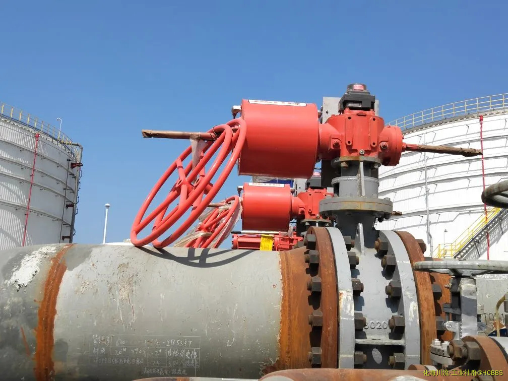

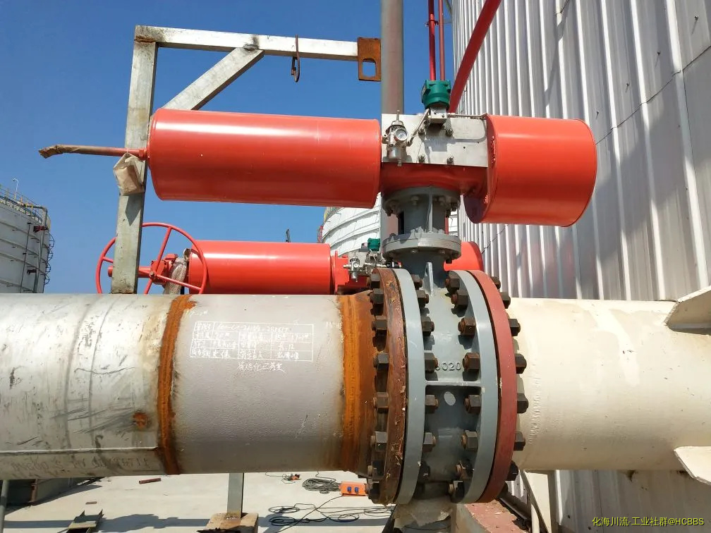

这两种阀门如何手,自操作啊,一种双阀杆一种单阀杆的,求各位大神帮忙解答,谢谢!

一般会有手动、自动的插销或者手柄,打到相应的位置就能操作了。

你这种阀门类似于AW执行机构啊,一种是单气缸,应用于转矩不大的位置,双气缸一般都是转矩较大,手动操作的话,直接把轮盘套在丝杠上操作就可以了,没有切换装置,这种一般都是单作用,气缸内有弹簧,操作丝杠的目的就是压缩弹簧

看不到另一侧 ,阀门是哪家的,一般类似手动挡汽车,离合器挂上档,使劲扳

您好,那如果自动操作的话,是不是手轮也跟着转啊

看图可知:图一为活塞执行机构,未配置弹簧,因此设置双向手轮,以便阀门开和关操作,一般阀门关闭或者打开都顺时针操作,当操作一边时,另一边需要将手轮退化原位
图二是配置了瘫痪的活塞执行机构,因此只有一个手轮操作杆,只要压缩弹簧就可达到开或者关位置,手轮退出阀门回到原位!

您好,那如果自动的话,是不是手轮也跟着转啊
不会的,手轮不会转,他在有螺纹的位置有一个卡盘,顶住活塞,但只是单侧有,与弹簧分别布置在活塞两侧,丝杠处于自动位置时,这个卡盘是不起作用的,也就是说弹簧伸开后也够不到卡盘,所以活塞能在光杆上自由滑动,但是,一旦你将丝杠旋进或旋出(这个跟你弹簧在哪侧有关系),使卡盘顶住了活塞,此时自动会有问题,因为,气压作用在活塞上的面积变小了,一部分被卡盘挡住了,那么扭矩变小,阀门可能动不了了,还有,即使能动,在关阀的时候,在复位弹簧的作用下,活塞会撞上卡盘,会发出声响

图片不完整。一般都是有离合器的。你手哪能扳得过气压。必须先把气动部分给离合掉。再用手轮就可以了。
