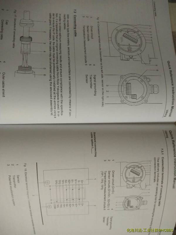

hby1224VIP会员 VIP会员 | 只看该作者 回帖奖励 |倒序浏览 |阅读模式       最后访问IP浙江省
简介--本帖最后由 hby1224 于 2018-9-11 19:23 编辑 ] .guestviewthumb {margin:10px auto; text-align:center;}.guestviewthumb a {font-size:12px;}.guestviewthumb_cur {cursor:url("template/one_default/assets/common/scf.gif"), default; max-width:300px;}.ie6 .guestviewthumb_cur { width:300px !important;} 登录/注册后可看大图 微信图片_20180909173734.jpg (37.13 KB, 下载次数: 3) 下载附件  保存到相册 2018-9-9 17:40 上传 // [预览] strpos(微信图片_20180909173734.jpg,'.doc') !== false //strpos(微信图片_20180909173734.jpg,'.doc') !== false || strpos(微信图片_20180909173734.jpg,'.docx') !== false 1427674 == 1725814 var jq = jQuery.noConflict(); function buyAction0(aid,tid){ layer.closeAll(); } function showBuy(aid,tid){ showWindow('attachpay', "forum.php?mod=misc&action=attachpay&aid="+aid+"&tid="+tid); } function showtip0(aid,tid){ layer.open({ type: 2, shade:0.1, area:['1200px','800px'], title:'附件预览', shadeClose:true, //content: 'htt ...-登录查看全文

tiger2010VIP会员 VIP会员 | 只看该作者       最后访问IP江苏省
简介--这个说明书看不懂?-登录查看全文

hxq0374VIP会员 VIP会员 | 只看该作者       最后访问IP湖北省
简介--你这个说明书是关于传感器和表头变送器之间的接线。还需要导线颜色对应的辅助识别的。-登录查看全文

zxg.wyltonVIP会员 VIP会员 | 只看该作者       最后访问IP印度尼西亚
海川顾问组(海友)  |  头衔:  TA未设置
简介--你这是质量流量计的接线,进口的按颜色或标号对接即可-登录查看全文

hby1224楼主 VIP会员 VIP会员 | 只看该作者       最后访问IP浙江省
简介--本帖最后由 hby1224 于 2018-9-9 22:30 编辑 怎么调试啊,TP1TP2TP3分别是指什么-登录查看全文
发表于 2018-9-9 22:29:41
你那第一个照片里不是有说明嘛,温度传感器电路的接线  详情 回复 发表于 2018-9-9 22:39

alasnowVIP会员 VIP会员 | 只看该作者       最后访问IP山东省
简介--这是分体式的流量计吧,应该随流量计带了专用电缆,一一对应接就行-登录查看全文

西山游鹤VIP会员 VIP会员 | 只看该作者       最后访问IP四川省
简介--这是一个分体式仪表,1-驱动线D+/D-、2-信号线S1+/S1- S2+/S2-、3-温度测量装置TP1/TP2/TP3、4-信号地、5-转换器、6-传感器。接线就按照说明书图示接就行了,传感器端子线号对变送器相同端子线号,你的下面幅图画得 ...-登录查看全文
