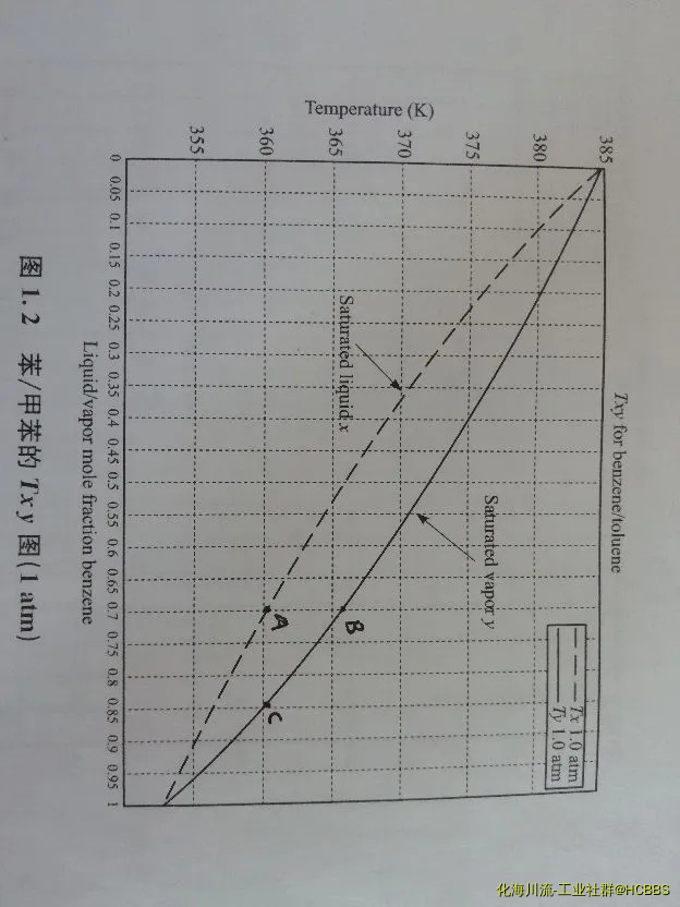

360K做一条直线有A.B两点,是不是可以理解,在该温度,1atm条件下,加入70%苯及30甲苯将会全变成液态。加入85%苯及15%甲苯将全变成气态,是这么理解吗

上面写错了,是A.C两点

追问,在下轴0.7处做垂直线,有A.B两点。是不是可以理解垂直A点向下的点全是液相,气态里什么都没有。AB之间才出现气相,液相混合,过了B点全是气相,没有液相。
就是不能理解气相是不是什么都没有

saturated,饱和。
不是完全没有气体。

只要是在1atm,360k下,液相组成就是苯70%,相应气相组成苯85%。和加入没啥关系。

建议再好好理解下化工原理。
txy图给出某个温度组成对应的热状态,也可据组成及热状态推温度,温度及热状态推组成,都是通的。

应该是≥和≤的关系,露点线以上的才是全部为气态,泡点线以下的全部为液态,线上不一定,各相组成只决定于平衡温度,而与总组成无关
