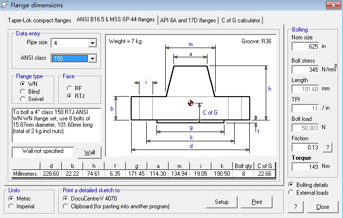

如题,有没有类似Flange Data System这样的计算公制法兰的软件啊。就是计算HG/T20592里PN系列的法兰尺寸以及螺栓尺寸力矩。

可以计算法兰的尺寸和螺栓的尺寸力矩。

可能我说的有点不规范,我截图的这个软件是计算ASME B16.5标准的法兰的,压力等级是磅级,有没有计算HG/T20592  PN系列的计算软件呢?
