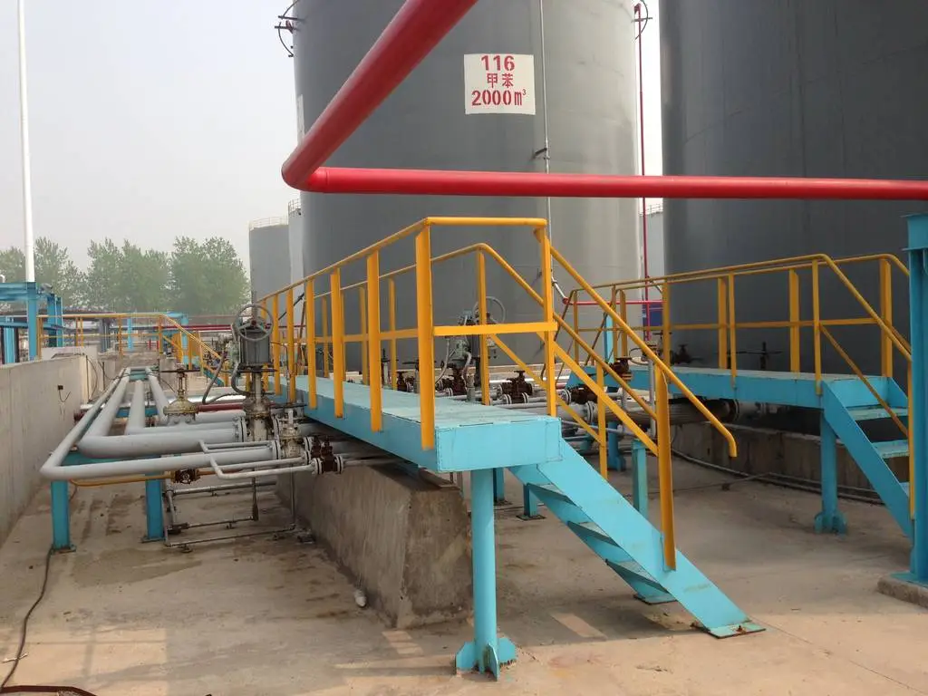

流水之云shine楼主 VIP会员 VIP会员 | 显示全部楼层       最后访问IP江苏省
另外一个项目的现场,为了便于软管前后的阀门操作,设置了两个跨步。

iwjtueabk | 显示全部楼层       最后访问IP台湾省
槽邊設置軟管...很大的因素是因為怕儲槽有沉陷的問題,怕管線有拉扯所以用軟管,當然您說儲槽使用很久了,真的有沉陷也早該到底了,
哪想要換成硬管可不可以,答案是OK
但另外一個考量是流體在館內流動有轉彎時,容易有沖蝕可能,所以軟管多會用內襯且強度有達要求才會使用
至於硬管...沖蝕的話很麻煩
iwjtueabk 发表于 2018-9-7 14:25
槽邊設置軟管...很大的因素是因為怕儲槽有沉陷的問題,怕管線有拉扯所以用軟管,當然您說儲槽使用很久了, ...
主要目的还是抗震

可以设置软管,现在的金属软管,RTP复合管的性能都比较好,

GB50160-2008石油化工企业设计防火标准中6.2.25储罐的进出口管道应采用柔性连接。应采用代表强制性的。罐区组必须执行,带装置内的储罐有没采用的,也验收通过,可以使用的。
