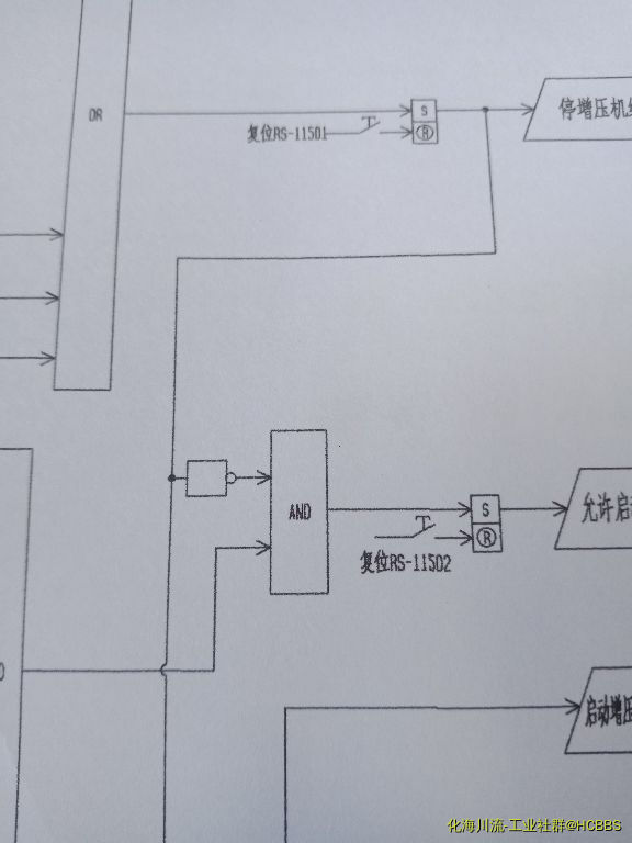

大神给解释一下图上中间这个逻辑

不管非门前的信号来自什么地方,只要这个信号为“1”,则非门的输出就为“0”,正常理解就是当停增压机的信号来时,允许启动信号是不允许发出的。

这个是逻辑系统问题,主要是与门、或门、与非门三种!
(1)与逻辑:当决定某一事件的所有条件都具备时,该事件才会发生。
(2)或逻辑:当决定某一事件的所有条件,只要有任意条件具备时,该事件才会发生。
(3)与非逻辑:所有条件都具备时,只能有一个条件通过。一般这个逻辑关系用在联锁复位关系时比较多。

借楼主图问一下大家,那个S 和R  是什么意思啊?

R是联锁复位,S是联锁通过,两个只能通过一个条件,简单点理解就是联锁通过和联锁复位不可能同时发生!  详情 回复 发表于 2019-2-23 18:12
