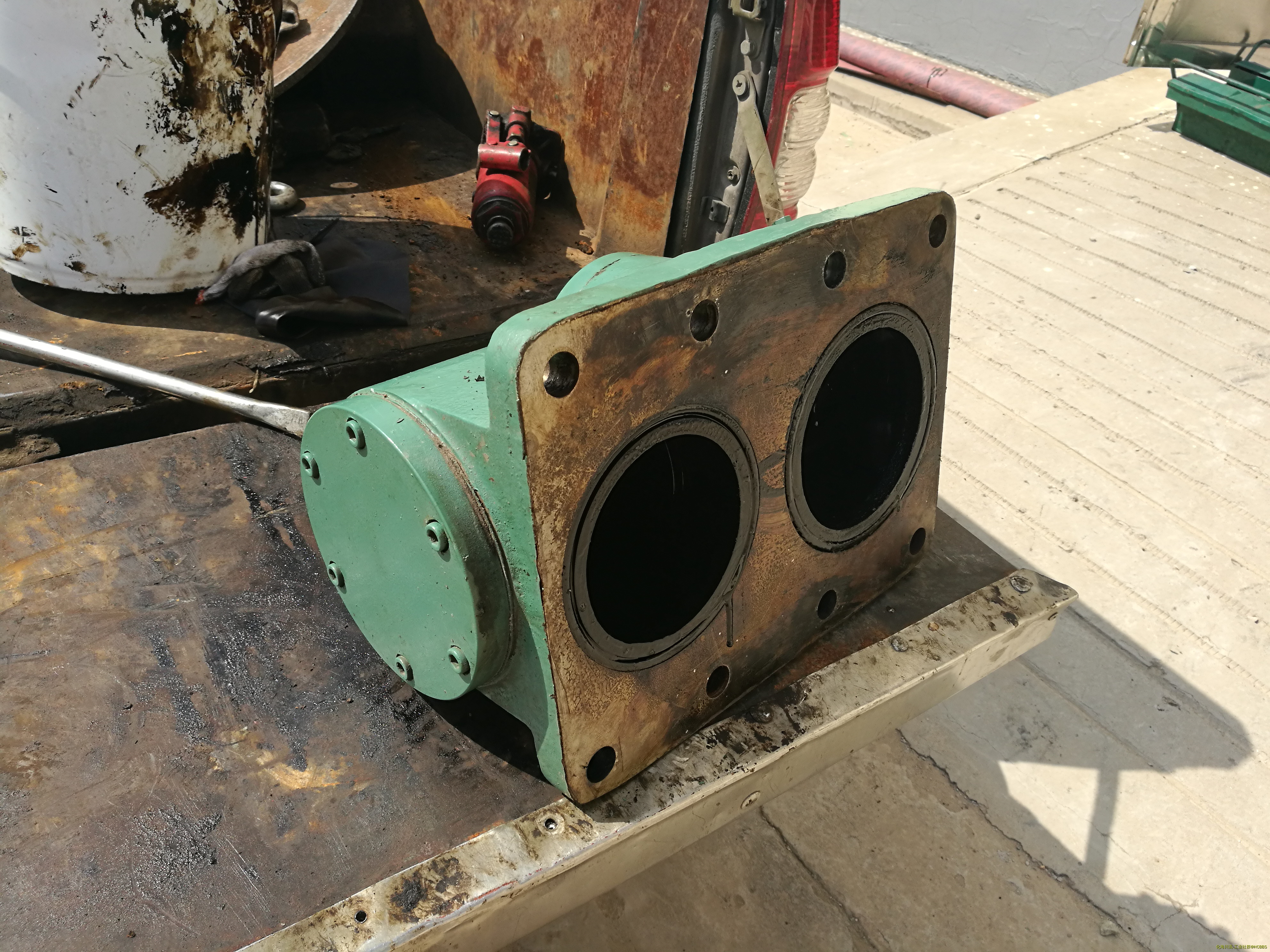

[已解决] 油站螺杆泵上这个部位作用是什么呢?

求大神解答?

安全阀

911119VIP会员 VIP会员 | 显示全部楼层       最后访问IP山东省
泄压阀,就是压力超过极限,自动回流到入口

wx_夜微凉942942VIP会员 VIP会员 | 显示全部楼层       最后访问IPInvalid
安全阀,里面有弹簧,泵出口压力高液体会返回到入口进行自循环。

说是安全阀,其实未按照安全阀管理,其实作为溢流阀更合适。

如楼上各位所言,螺杆泵上的泄压阀

wozuiaishiVIP会员 永久VIP | 显示全部楼层       最后访问IP江苏省
它可以调油压

whf462857VIP会员 VIP会员 | 显示全部楼层       最后访问IP山西省
泄压用,泄压阀相当于安全阀

wyzdhdVIP会员 VIP会员 | 显示全部楼层       最后访问IP辽宁省
拆下来这样

荣誉会员  |  头衔:  TA未设置
怎么未见这件与下边件之间的定位结构,难道不需定位精度,只是依靠螺栓定位?这样看来只有泄压安全阀之类的结构才无需精确定位

backcat666 | 显示全部楼层       最后访问IP广东省
超压卸荷,防止憋坏螺杆泵
3983596_FPPZ 发表于 2018-9-21 10:09
怎么未见这件与下边件之间的定位结构,难道不需定位精度,只是依靠螺栓定位?这样看来只有泄压安全阀之类 ...
安全阀确实不需要定位,做好垫片,两孔对正,别按照反了就ok
