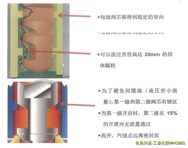

78000系列轴流式多级减压阀
78000角阀其内件为轴流式多级降压角阀,梅索尼兰与1982年为UOP加氢工艺创造,广发应用于介质为液体的高压差工况,特别适合用于加氢装置。
78000系列阀门的特点:
    a. 78000角阀独特的流开式设计,似的汽蚀点原理阀座和密封面,可使预估发生汽蚀的位置远离密封面,有效保护阀门,延长阀门寿命;
    b. 独特的多级阀芯设计,流体流经阀芯是经过6种方式逐级平稳降压,彻底消除汽蚀;
    c. 流道畅通,最大可以流过直径20mm的脏污介质,可有效防止刘体内颗粒杂质造成的堵塞和堆积;
    d. 第一级与第二级之间的错位设计,使阀门在15%的开度范围内没有增益,有效的避免了间隙流的产生,保护阀内件;
   e. 多级结构的笼式设计,每一级阀芯都得到稳定的导向,保证阀门动作稳定,控制精确;不同的压差设计了不同的阀芯级数,这样可以有效的控制每一级的压比大小,避免末级汽蚀发生,再有就是阀芯表面的整体加硬,也可**的提高阀门的使用寿命。

跟海友分享我们用的一种阀门,我是干炼油生产的,我也是第一次见

梅索尼兰确认不错,我们UOP工艺包都是用他家的。

这两家绑定了,这个是分离器出口用的。
