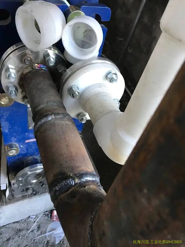

请问换热器进口蒸汽管靠被加热出料塑料管太近(塑料管耐温80℃左右,蒸汽为150℃左右),有什么办法么?

把靠近蒸气的那段塑料管换成钢或不锈钢管。

主要是那片塑料法兰,板式换热器的管口法兰怎么是交错的 ,靠的这么近

法兰也可换成不锈钢的

蒸汽管道需要加保温棉的保温铝皮,防护一下会好一些。

感觉还是换成不锈钢的合适

备加热介质 2 %盐酸,温度50摄氏度

那就用一段钛管。

所料管靠近蒸汽管部分更改为与设备材料相等的材质材料。远离蒸汽管后还继续用塑料管。
既不浪费材料,花费最少的费用解决问题。

这样的塑料管没事吧?我们这还经常用蒸汽吹这样的管道呢都没事。

蒸汽管保温,把塑料法兰至弯头处那段管子换成不锈钢的

蒸汽管用弯头拐过去

空間真的不夠的話,金屬管線表面請用噴塗式的方式進行保溫,避免與塑膠管路的靠近...
另一做法是塑膠管改用碳鋼管路,在5%濃度、95度C的鹽酸情況下,查資料腐蝕率是0.43MM/Y。
定期換管就好,不然就用80S的,更厚更好撐

盐酸的话,用一段衬氟管吧。  另外加热50度的盐酸为什么要用板式换热器?材质是怎么选的?

衬氟管我觉得可以,但是要先将蒸汽管保温了,才能安装衬氟管,衬氟管也要保温,最好两者之间用铝皮隔开。考虑到盐酸,周围环境可能有腐蚀性,还是不要用铝皮了,用玻璃纤维包覆。

很明显,设备设计不合理。就现状来说,可以加一段不锈钢类的连接管,可以是弯管,也可以是直管,使塑料管离开加热管道一定的距离。此外加热管道无论从能耗、安全(防烫)的角度,都应该保温绝热。

用玻璃钢或者碳钢衬四氟管
