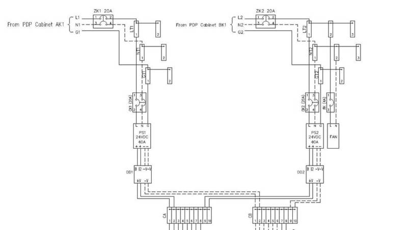

谁有冗余直流电源并联冗余二极管保护接线图纸?

直流电源有些品牌直接并联就行,不需要二极管

你用的是普通的开关电源吧,那个需要二极管,如果用好些的就不用了,比如西门子的SITOP电源

西门子也要配二极管的,我们就出过问题

看看这个,要是小就下载看看吧
