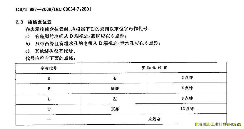

电机出线方式:右出线、左出线或者顶出线,只是接线位置不同,其他使用起来有什么不一样吗?电机性能应该都一样吧,都好用?

简介--没有什么太讲究的~~接线盒上下左右布置的都有~~ .guestviewthumb {margin:10px auto; text-align:center;}.guestviewthumb a {font-size:12px;}.guestviewthumb_cur {cursor:url("template/one_default/assets/com ...-登录查看全文

传动端~~d'riving~~也就是联轴端~~  详情 回复 发表于 2018-8-28 13:27
D端是什么端  发表于 2018-8-28 12:56

简介--只是接线盒位置不一样,不影响电机性能-登录查看全文

简介--Ameba 发表于 2018-8-28 11:55 没有什么太讲究的~~接线盒上下左右布置的都有~~ 传动端~~d'riving~~也就是联轴端~~-登录查看全文

简介--以前NEMA, IEC接线盒方向是有规定的。后来都没规定了,根据实际进线方向定制。订货的时候有方向特殊要求一定要写。-登录查看全文

简介--本帖最后由 3983596_FPPZ 于 2018-10-30 21:49 编辑 一般电机厂默认给定,没有标准,如有要求订货时提出,还可能被加钱,一般进线口朝下、朝侧或者朝后。朝前和朝上的没见过,无论朝向哪个方向,使用上没有区别。 ...-登录查看全文

简介--接线方式无所谓,不影响电机性能。只是看业主喜好罢了,业主会考虑现场一些状况进行商定,制造厂无所谓-登录查看全文
