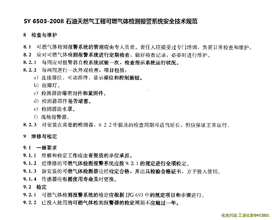

固定式可燃气体有毒气体报警器的检测周期是多长呀?另外,便携式可燃有毒气体报警仪的检测周期是多长?有没有相应的要求?他们的报废期分别是多久?

一般都是一年,这个标准有:JJG693-2011 可燃气体检测报警器

固定的我们是每季度自己厂用标准气检验一次,外委托有资质的机构一年检定一次,便携式的每年外委检定一次。
