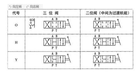

简介--Y型三位四通换向阀的中位机能是          。 A.通油泵油口锁闭,两个通执行机构油口卸荷 B.通油泵油口卸荷,两个通执行机构油口锁闭 C.通油泵油口及通执行机构油口都锁闭 D.通油泵油口及通执行机构油口都卸荷-登录查看全文

简介--选择A-登录查看全文

简介--通油泵油口及通执行机构油口都锁闭#在这里快速回复#-登录查看全文

简介--the  anser  is  B-登录查看全文

简介--     A         -登录查看全文

简介--A.通油泵油口锁闭,两个通执行机构油口卸荷-登录查看全文
