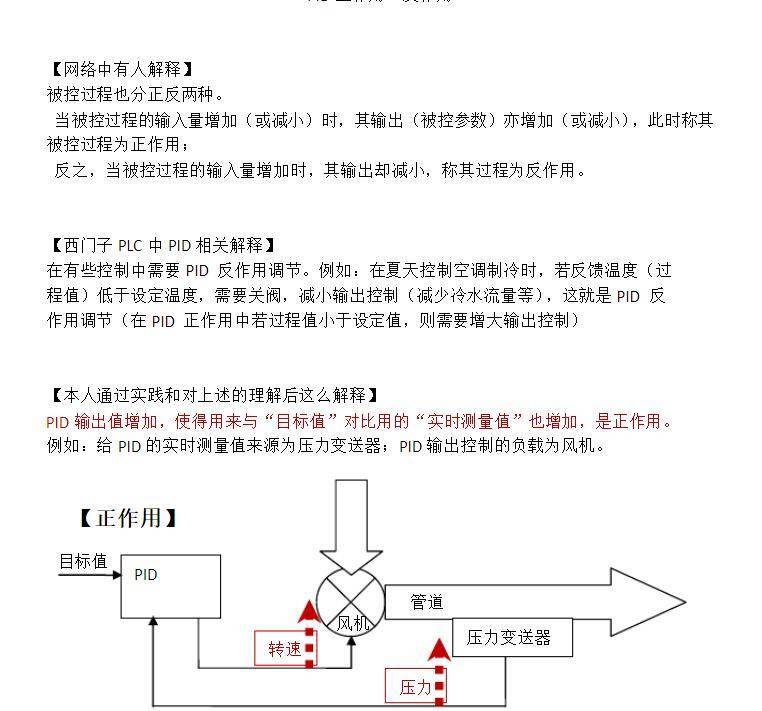

想问下大家都是怎么判断仪表的正反作用?如图

alasnowVIP会员 VIP会员 | 显示全部楼层       最后访问IP山东省
你说的应该是PID的正反作用吧

zhouzhou_VJRI楼主 VIP会员 VIP会员 | 显示全部楼层       最后访问IP河南省
alasnow 发表于 2018-8-24 10:59
你说的应该是PID的正反作用吧
我不太理解,你说的PID的正反作用这里的PID不是工艺流程图吧,我也不是搞仪表的,不懂啊
发表于 2018-8-24 12:03:24
调节控制装置,才讲正作用、反作用。
测量仪表,讲得是正向输出、反向输出
例如,
0~1MPa,对应4~20mA时,这叫正向输出
0~1MPa,对应20~4mA时,这叫反向输出
发表于 2018-8-24 12:58:42
参与人数 3财富 +10 收起 理由
zhengpeichun + 5 同意你的观点
liu530014416 + 2 热心助人
青涩年华 + 3 积极参与
驱动控制信号增大的后果,使被测参数增大了,那就是正作用喽。
驱动控制信号增大的后果,使被测参数减小了,那就是反作用外。

laona603VIP会员 VIP会员 | 显示全部楼层       最后访问IP江苏省
执行机构和控制器是讲正作用或者反作用,其他仪表不讲正作用和反作用。
当描述执行器是:当信号压力增加时,推杆向下动作的叫正作用式执行机构;反之,信号压力增加时,推杆向上动作的
叫反作用式执行机构,在结构上,正、反作用执行机构基本相同,均由膜盖、波纹膜片、推杆部件、弹簧、
支架等组成.在正作用式的结构上加上垫块,更换个别零件,即可变为反作用式。
当描述控制器时:被调量增大,调节器的输出也随之增大的为正作用;被调量增大,调节器的输出的输出随之减少的为反作用;

zhengmessageVIP会员 VIP会员 | 显示全部楼层       最后访问IP广东省
调节器的正反作用怎么定义?
答:调节器的正作用一般是指随正偏差值的增加,输出增加;而调节器的反作用则指随正偏差值的增加,输出减少。
发表于 2018-8-24 16:15:26
shrien + 3 积极参与
通俗滴讲:你所问正反作用是你操作中需要自控的时候才能体现,手动控制无所谓正反,dcs上都有调节阀的正反作用切换。
介入自动PID控制后,你操作界面的正反就不能乱点了.
调节阀开大,数值涨就用反作用:
调节阀开大,数值降就用正作用。
不过有些特殊情况就不要投用自动了。
发表于 2018-8-24 17:23:12
所说‘仪表正反作用’是指控制器正反作用;
正确设置控制器正反作用的目的,是保证控制系统形成负反馈,即 -1=Sign{G0}xSign{Gv}xSign{Gm}xSign{Gc},该原理表述为被控对象符号、控制阀符号、测量变送符号、控制器符号成绩为-1;
控制器正反作用定义:控制器输入偏差增加导致控制器输出增加则为正作用,控制器输入偏差增加导致控制器输出减小为饭作用。关于偏差定义(仪表定义,控制系统分析时还有个系统定义)是偏差=测量-给定,于是控制器正反作用定义可延伸为:测量增加↑→输出↑为正作用,给定↓→输出↑亦为正作用(可记忆为正作用控制器输出变化与测量输入变化同向,控制器输出变化与给定变化反向)。同理,测量增加↑→输出↓为反作用,给定↓→输出↓亦为反作用(可记忆为正作用控制器输出变化与测量输入变化反向,控制器输出变化与给定变化同向)。

气动执行器(或调节阀)的正反作用:
正作用:当输入信号增大时,执行器的开度增大,即流过执行器的流量增大。 这种气动调节阀通常称为气开阀。
反作用:当输入信号增大时,执行器的开度减小,即流过执行器的流量减小。 这种气动调节阀通常称为气关阀。
气动执行机构的正反作用:
正作用:当来自控制器(或阀门定位器)的信号压力增大时,阀杆向下动作。
反作用:当来自控制器(或阀门定位器)的信号压力增大时,阀杆向上动作。
控制机构的正反作用(正装或反装):
正作用(正装):阀体直立、执行机构在上方时,若阀杆向下移动时阀芯与阀座之间的流通面积减小,称为正装。
反作用(反装):阀体直立、执行机构在上方时,若阀杆向下移动时阀芯与阀座之间的流通面积增大,称为反装。
执行器由执行机构和调节机构组成。输入信号变大调节输出变小------反作用调节器,反之为正作用执行器。4-20mA/0-100% ----正作用

楼上石头_HOTO的是正解。
正反作用有多个含义,自控逻辑有正反作用,调节阀阀体有正反作用,执行机构也有正反作用,
不需要纠结,实际运用时,调节方向反了,把正反作用换一下就行。很简单的。
