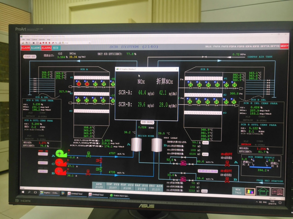

现在有一60万机组,脱硝系统改造后,脱硝反应器进出口烟道含氧量测量的数据偏差2%以上,出口比进口要多。不知道是什么原因?检查了脱硝系统,测点取样管没有问题,也没有漏风。请各位大神帮忙解答下啊,谢谢

是的SCR系统。 稀释风机风量也就5000m3/h,和烟气量比起来不会影响吧?
