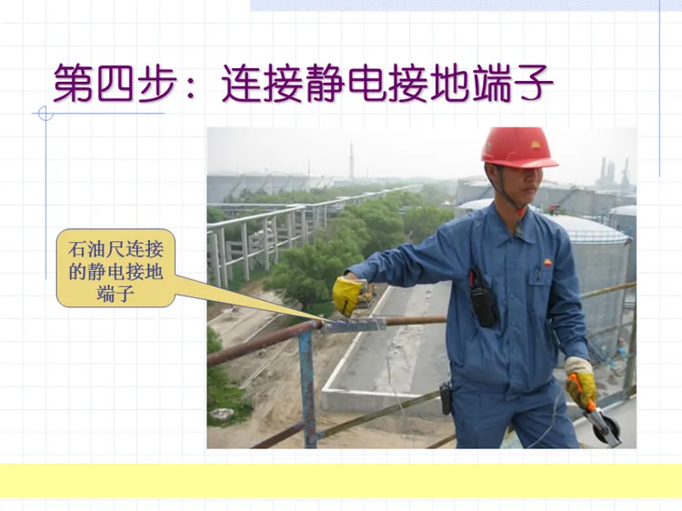

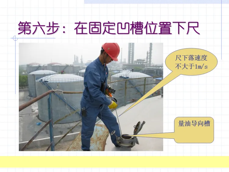

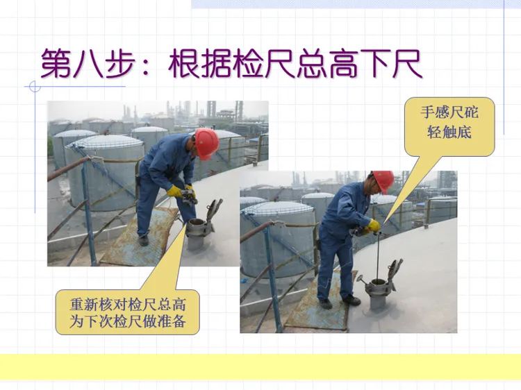

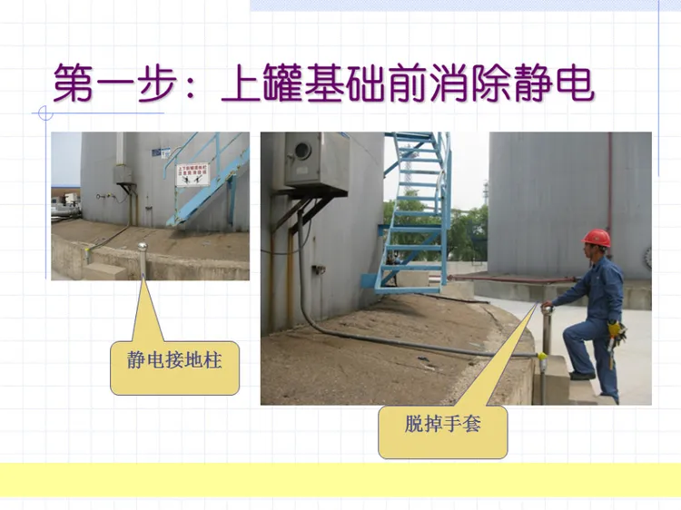

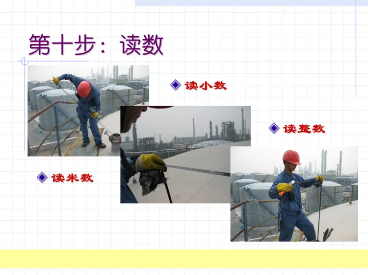

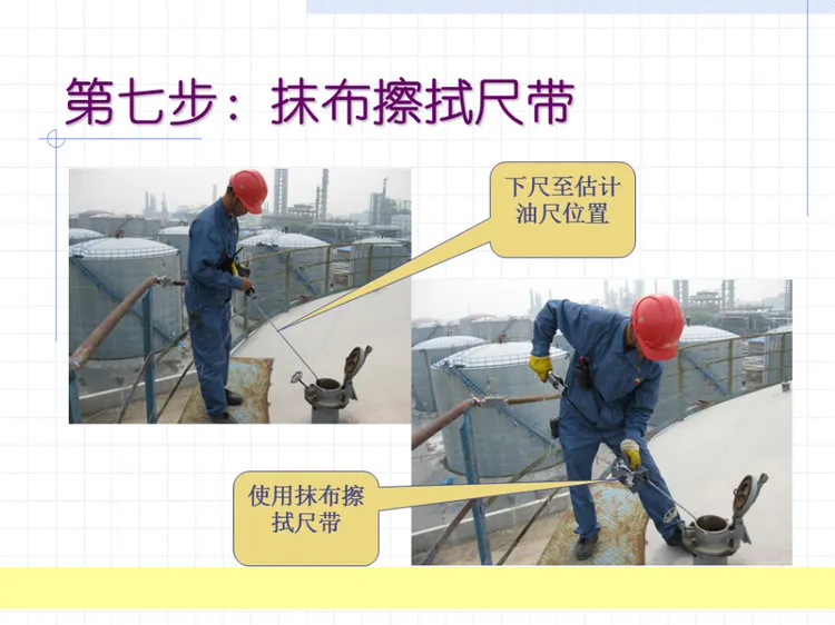

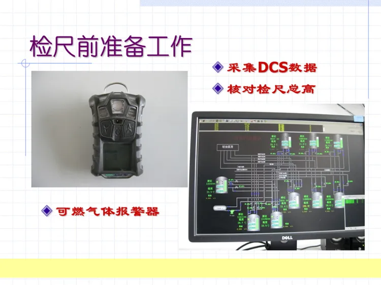

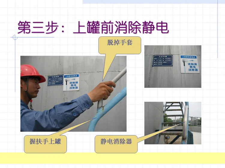

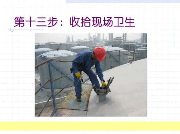

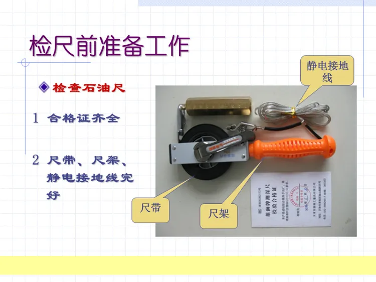

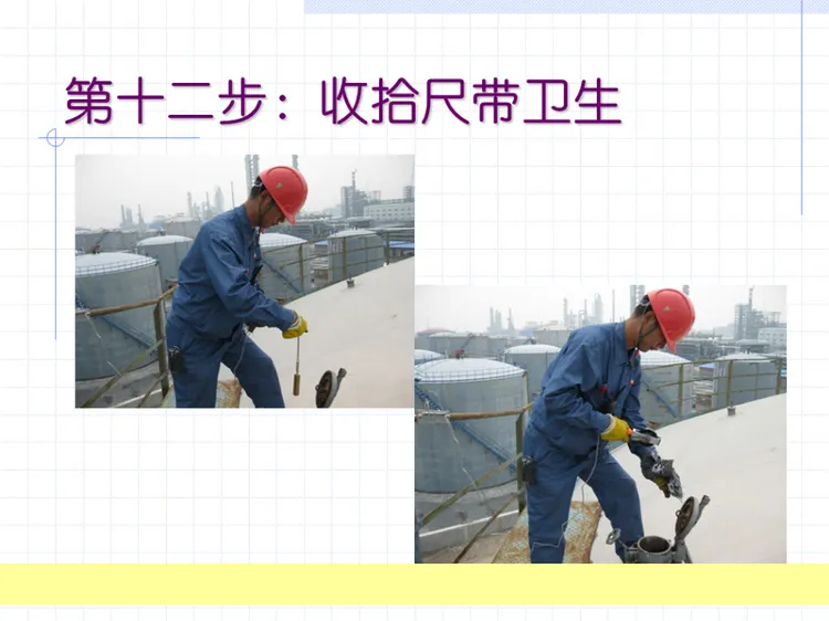

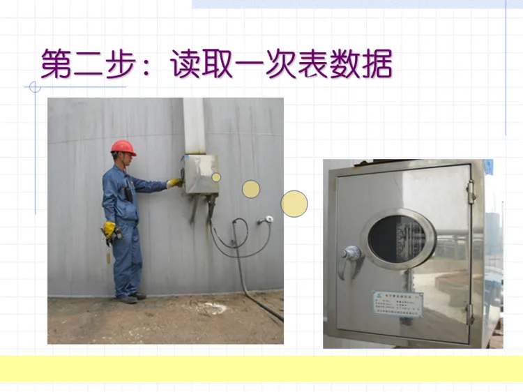

    检尺从工作角度来说已经不像刚参加工作时那样频繁的操作了,技术的更新已经有了光导液位计、雷达液位计等先进的方法替代了使用手工检尺来检测罐内的液位高度,检尺只是作为对液位计进行校正的手段,在盘库及油罐交接时使用,来吧,针对新学员来说还是有必要的了解一下操作步骤的。

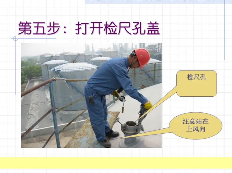

打开罐顶检尺口的时候除了要站上风向,还要确认不要将面部直对检尺口,避免被油气中的有害气体吸入对人体的伤害!
对于某些轻质油罐建议佩戴防护面具实施检尺操作!

发个检尺经配合一下

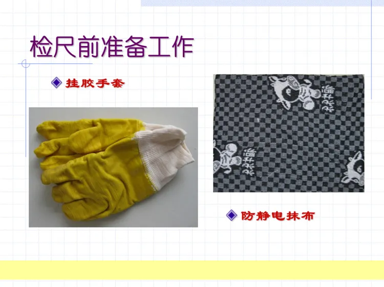

防滑鞋,安全帽,
油尺抹布和手套,
劳保穿戴备齐全,
个人防护先做好。
进罐区,要仔细,
巡检路线莫偏离,
头顶脚下有管线,
还得翻越防火堤。
手抓牢,脚踩好,
静电消除不能少,
抬头挺胸目平视,
集中精力步步高。
上罐顶,辨风向,
站在上风不能忘,
轻轻打开检尺口,
固定铅槽把尺放。

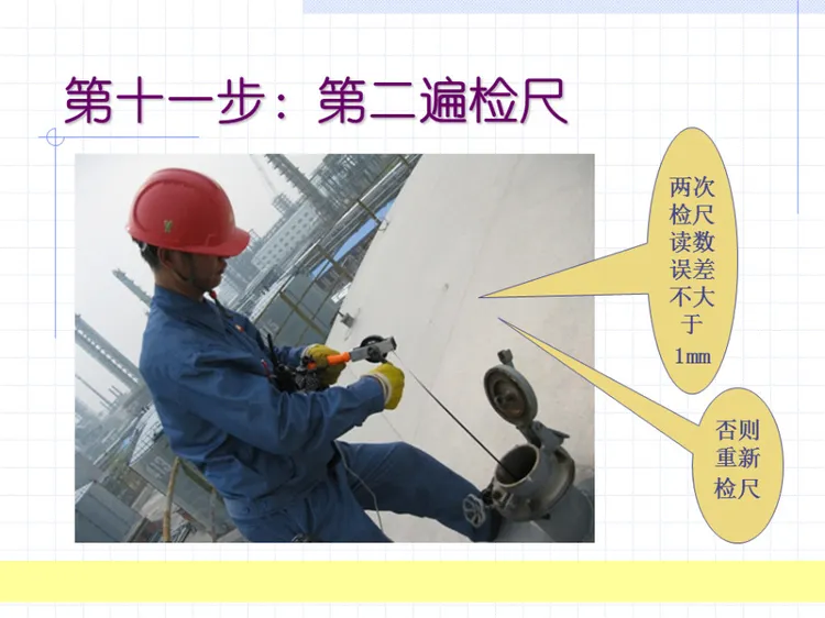

慢提尺,快读数,
擦干尺带用抹布,
尺上残液控罐里,
不要罐顶留油污。

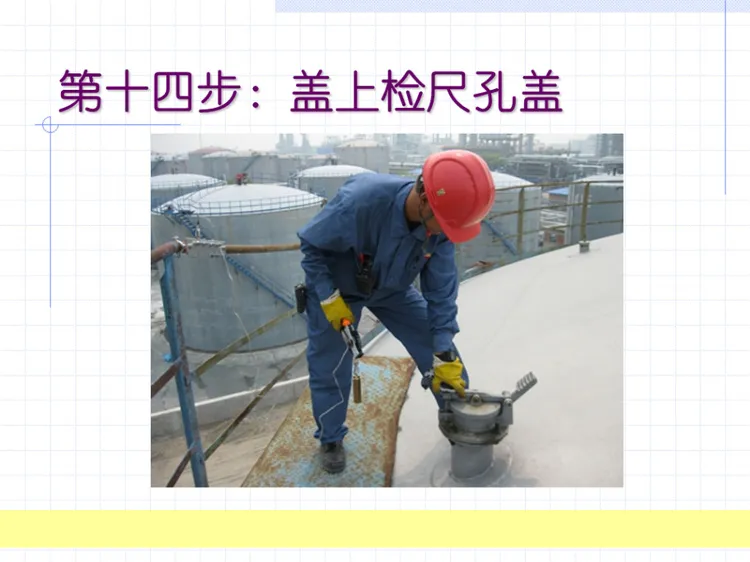

检完尺,别急走,
一定盖好检尺口,
平台不要留杂物,
清洁生产记心头。

图文并茂 做得很好。就是读数时先读小数,后读大数,做个数据,这样更清楚。

不抹抹油膏什么的???
发表于 2018-9-17 14:29:11
要涂抹量油膏,谢谢提醒!  详情 回复 发表于 2018-9-17 18:09
参与人数 1财富 +1 收起 理由
储运外操 + 1 积极参与
储运外操楼主 VIP会员 VIP会员 | 显示全部楼层       最后访问IP江苏省
zxh198876 发表于 2018-9-17 14:29
不抹抹油膏什么的???
要涂抹量油膏,谢谢提醒!
