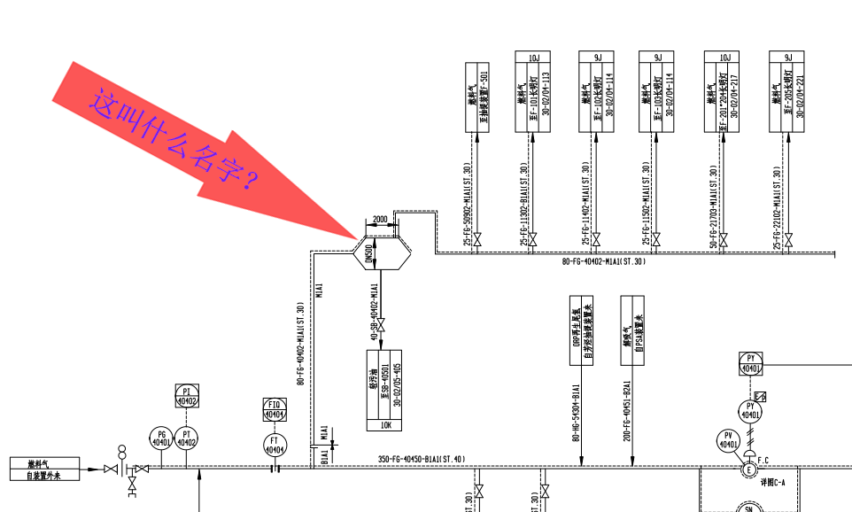

近期,看图纸,有的燃料气长明灯管线设置切液设备,有的没有,设置这个设备都什么依据?是根据燃料气的性质(带轻烃多,积液多么)还是有其他的原因,但是其他的设计里没有这个设备。另外你们装置叫设备什么名字?是切液罐还是缓冲罐,有没有实物图,分享一下,共同学习。。有的设计燃料气缓冲罐出来有蒸汽加热器,有的没有,设计依据是什么?求解答?

哪个设计院设计的?都有燃料气缓冲罐,和加热盘管切液还能稳定燃料气炉前压力
发表于 2018-8-18 14:41:30
主管线有缓冲罐和加热盘管,有的设计是缓冲罐后面还有换热器,有的没有,另外我说的是长明灯上的切液装置,,,设计是洛阳院设计。。。  详情 回复 发表于 2018-8-19 10:21

哪个设计院设计的?长明灯的燃料气管线设置分液罐干啥,问问院长他们家液化气灶前面加分液罐吗?
发表于 2018-8-18 17:31:53
洛阳院,,确实有这个,,,  详情 回复 发表于 2018-8-19 10:22

他就相当于一个小型的分液罐
发表于 2018-8-19 09:54:34
有没有实物工参考学习,,  详情 回复 发表于 2018-8-19 10:23

燃料气设置缓冲罐和加热排是为了实现气液分离和充分气化的
这个设置主要看燃料气组成和气候条件
长明灯单独设置切液罐没见过
发表于 2018-8-19 10:25:39
是长明灯上设置的设备,,,不知道为什么这么设计,,有的长明灯上有,有的没有设计。。。  详情 回复 发表于 2018-8-19 10:28

长明灯还单独上分液罐?没见过
一般叫缓冲罐,器缓冲作用,脱液
也有叫分液罐的~~~

缓冲器,仪表引压线上也有,为什么不从分液罐后面分两路呢?

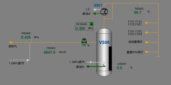

个人理解设置加热器是将分液罐出口的燃料气进行过热,非常有这个必要,设计院没有问题。因为从分液罐出来的气体是饱和状态,如果出口温度降低,特别是在寒冷条件下(尽管有保温和伴热),有可能会有冷凝液体,这对气体燃烧器运行不利,可能喷咀头会液滴如火雨产生。而且罐的压力0.3MPa,到烧嘴前还要降压,这也有10度左右的温度降低。问一下楼主,你们在北方寒冷地区吗?

根据你的燃料气的性质及当地的气候条件,设计院会有不同的设计方案,一般缓冲罐是加伴热的,作用是脱重组分烃类然后还要把燃料气加热,防止液体直接去火嘴,而导致加热炉燃烧不稳定,长明灯也是这个原理,我现在在建设的装置就单独设置了长明灯的除沫设施。

设置分液罐及缓冲罐后设置加热器是根据你们公司的燃料气性质而设计的,建议看看你们设计燃料气组成数据参数。

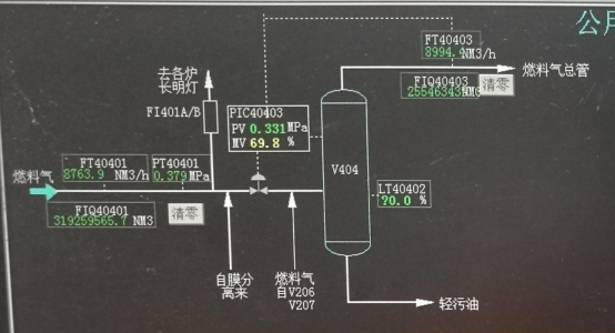

是燃料气分液罐缓冲罐吗,我干的两家都要,每个白班都得切液,现在用的LNG+焦干
发表于 2018-8-31 20:27:41
长明灯上也有缓冲罐么?  详情 回复 发表于 2018-9-2 09:40
