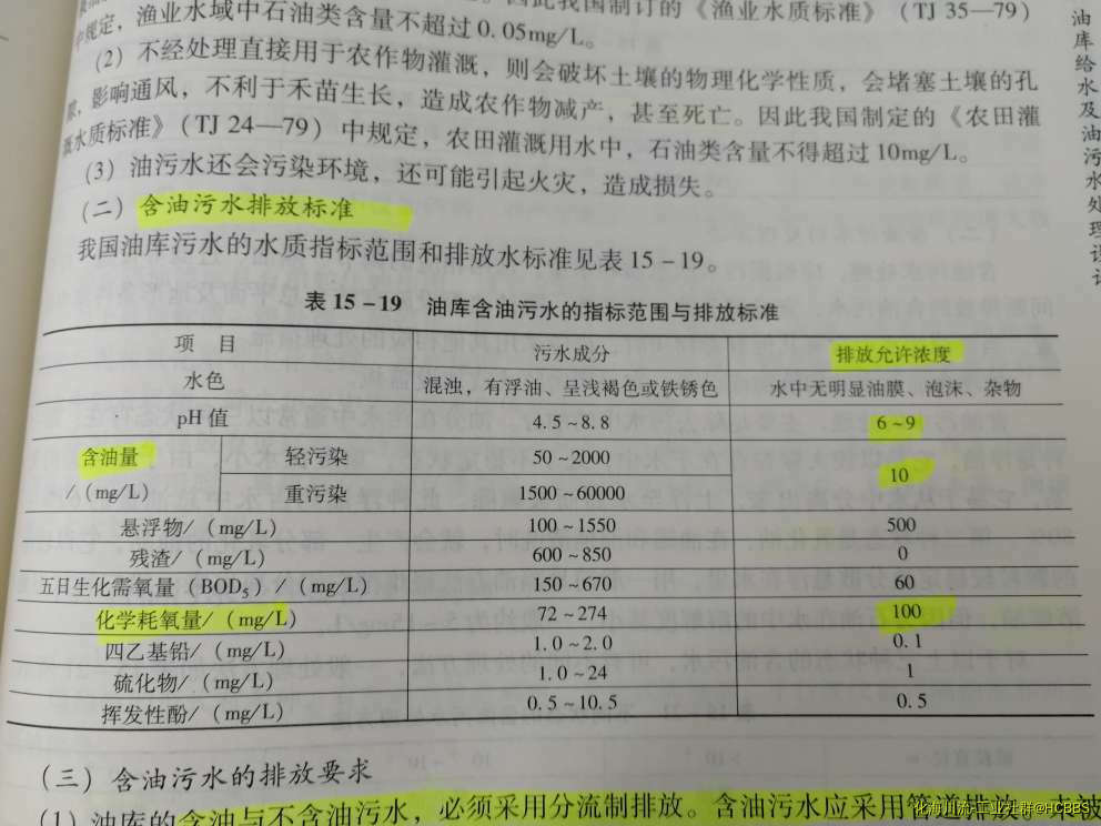

请教下,图片中表格列的数据引用的是哪个标准?
