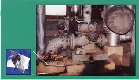

如果进口是弯头,需要加导叶
发表于 2018-8-15 17:32:16
