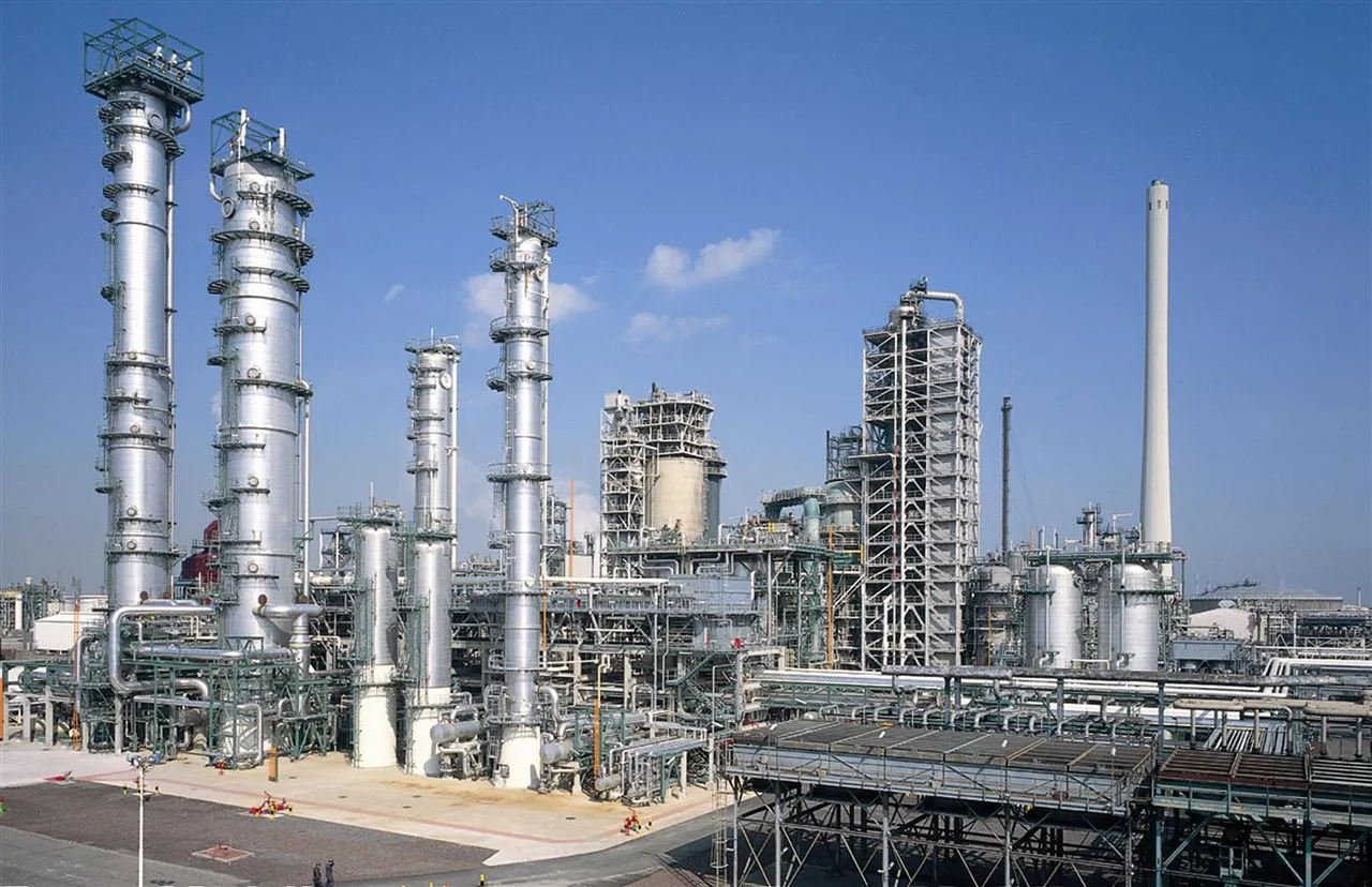

大侠们来说说,石化行业高压工况有多少,哪些工况是高压的?

合成氨系统貌似也很多高压工况?

加氢的反应/分离部分,压力都不低~~~

合成氨、加裂,压力140左右,算是高压,聚丙、制氢30多,柴油加氢70左右,都不是事。要讲高压,还是高压聚 ...
蜡油加裂220公斤
