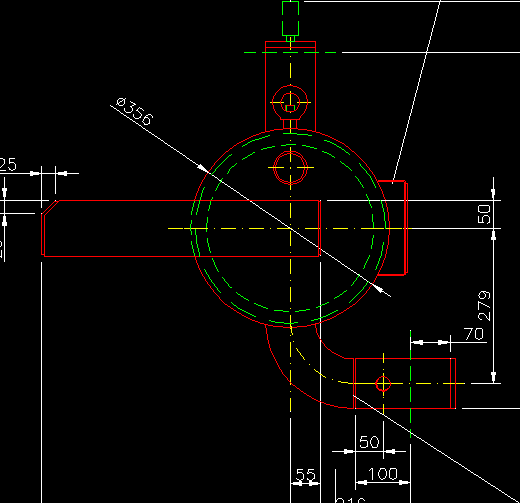

今天看到一个同事画的图(如下图),我问同事可以这样直接焊么?同事反问,有标准说不允许吗?我尽无言以对我想问弯头可以直接焊在筒体上么?有没有什么标准或规范有类似规定或说明

建议加个接管短节,不然你开孔补强也不太好计算。虽然可以焊接,但一般弯头的直段比较短,不好操作,也不利于涂敷保温材料
弯头处流体一般要做大角度的变向,磨损也大,一旦损坏更换也麻烦
如果没有特别要求,最好不要这样做

常识是不需要标准来约束的。一楼说的非常正确。
发表于 2018-8-15 09:22:20
569187333 + 5 积极参与
直接焊接后弯头处应力和开孔补强处应力相互影响,即受力情况复杂(做个应力分析就可以看的很清楚)。如果设备压力低,管道应力小,这样做还无大碍,但压力高,有腐蚀或疲劳情况,这样做对设备寿命影响很大。虽然没有标准规范禁止这样做,但还是要多考虑一下受力,以及2楼所说的情况。

看承压、介质情况吧?
见过弯头整个伸进去一半的情况,承压低。

建议按比例画出该部位放大图。

开孔补强及受力分析计算不好计算,尤其是受压容器,对于常压容器可能这样整无妨。

建议避免弯头直接与筒体相焊接,采用加直管过度。

没有这种做法,设备出来应该先有直管段在与弯头焊接!

作为生产单位表示没见过这样的操作。

从应力角度和开孔补强入手,应该能对付了

建议筒体与弯头连接处增加一段短节,短节与弯头可采用法兰连接,可考虑增加软连接或者波纹补偿器
