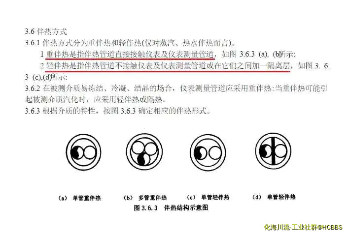

[求助] 这里的单管轻伴热和单管重伴热怎么理解?

重伴热是伴热管紧贴被伴热管道的,轻伴热隔着一条缝,甚至是要加个隔离垫来保证效果。
多管那个图示是双伴热。用蒸汽管道三伴热我们装置有一处(双伴热,常见是折返的,但也不一定,我们这个三伴热就是三条蒸汽管道,并联的三个给汽,三个疏水)。

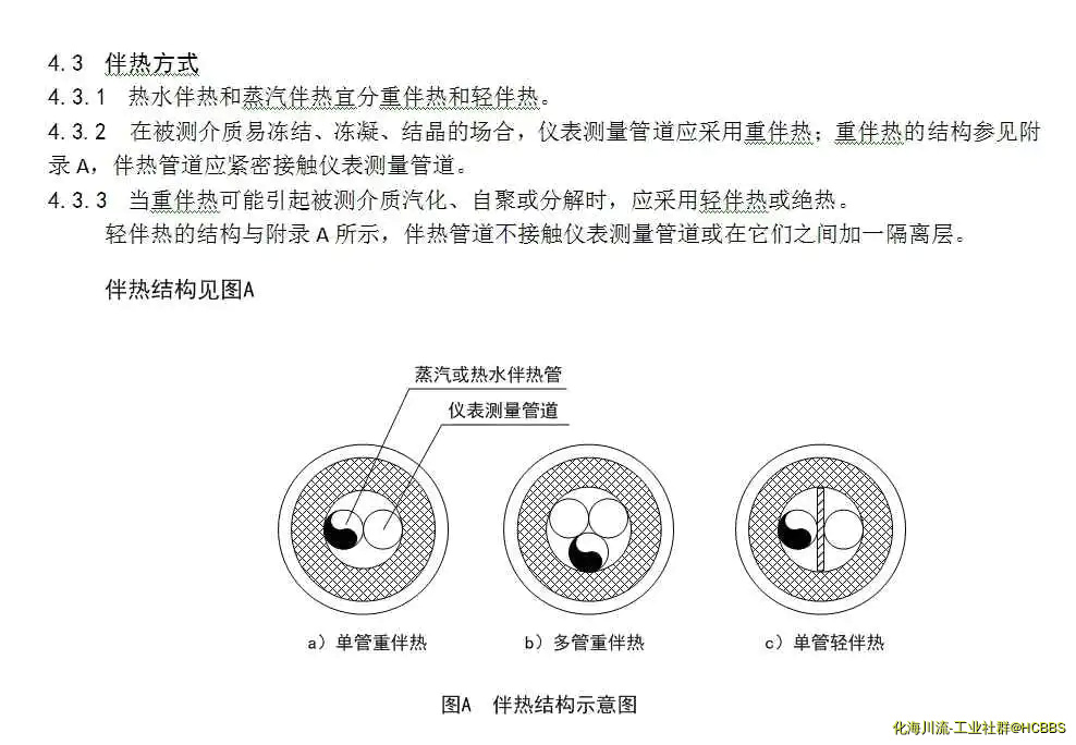

整了半天,原来规范原文写的本就很清楚:

原来多管重伴热中的“多管”说的不是伴热管道,而是被伴热的仪表管道,见SH/T 3126-2013 石油化工仪表及管道伴热和绝热设计规范中的附图。
