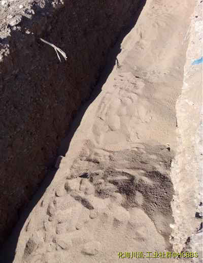

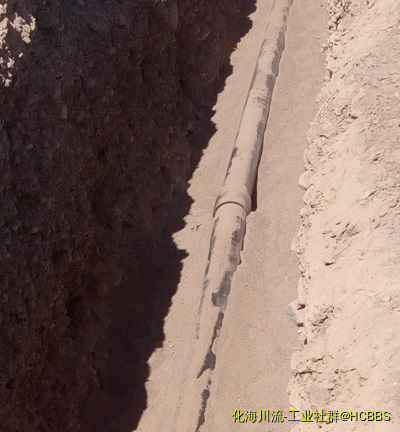

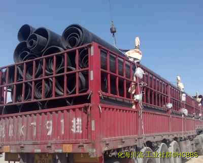

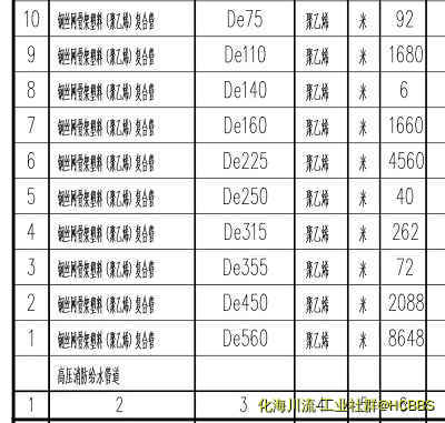

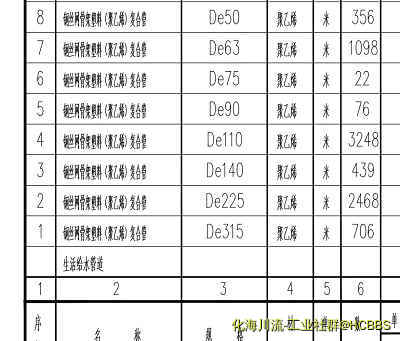

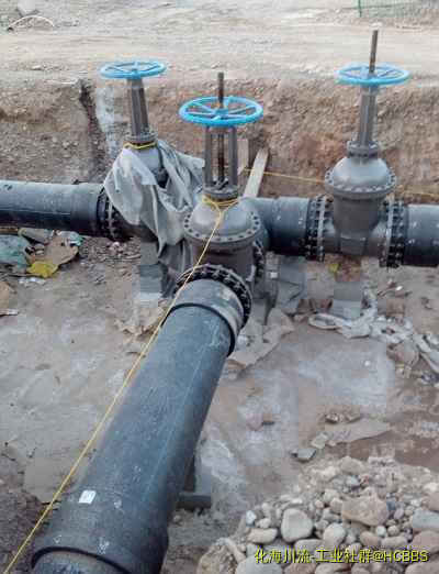

我们公司2015年在一个煤化工项目上,用的是钢丝网骨架复合管,规格有560  450  315  220 110  90  50  这几种规格,管道大约3万多米,是整改厂区的埋地管网,目前运行良好,也去维保了几次。关键是要主要施工过程,该管道施工是需要先铺设300mm的细沙,管道试压完毕再覆盖砂子。
给你发几张施工的图片

管道到货
管道到货
铺砂安装管道
铺砂安装管道
管道用砂子覆盖
管道用砂子覆盖
阀门组安装
阀门组安装

由于施工图纸签有保密协议,就不上传了,传2张材料表截图吧。
