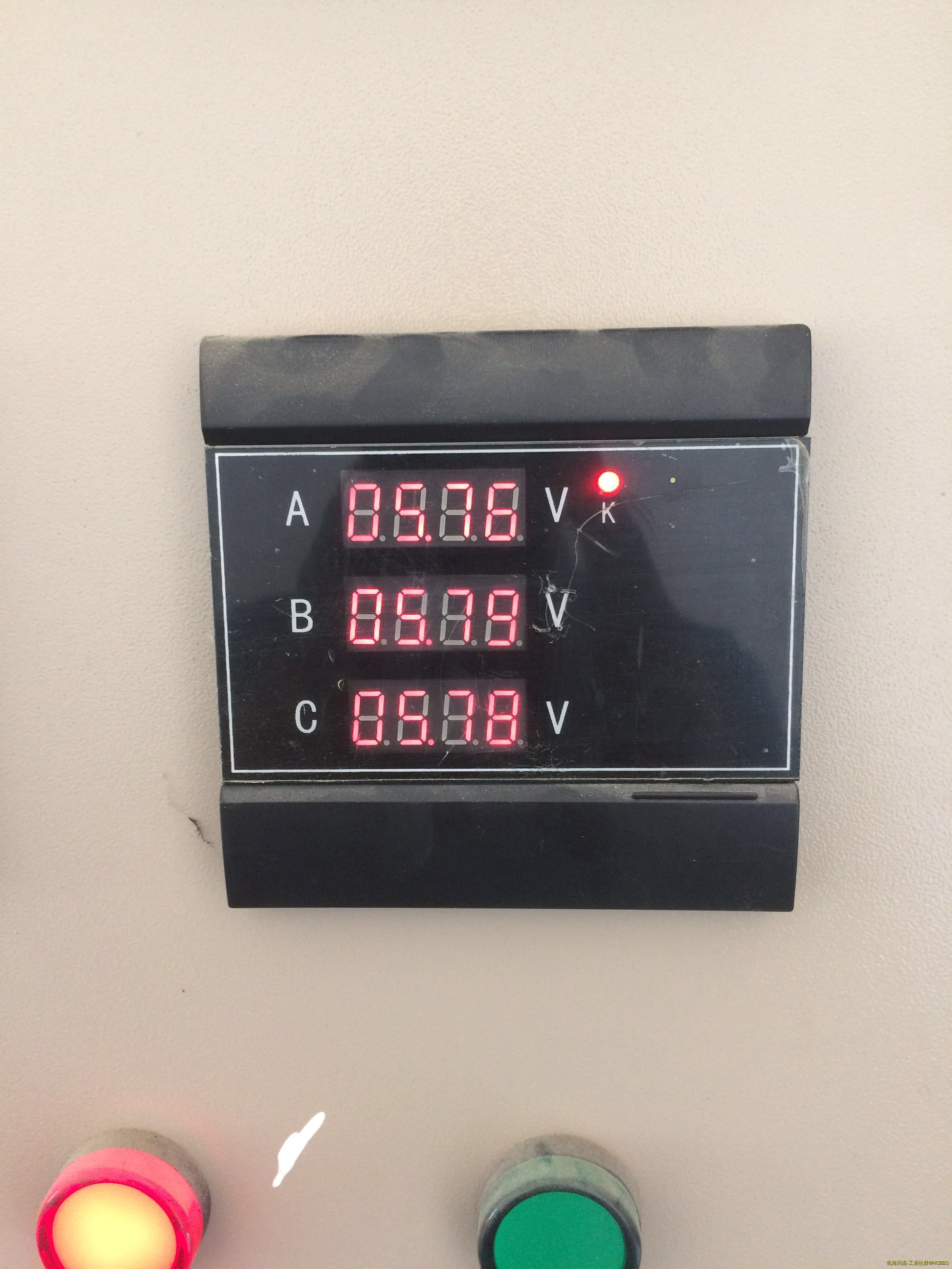

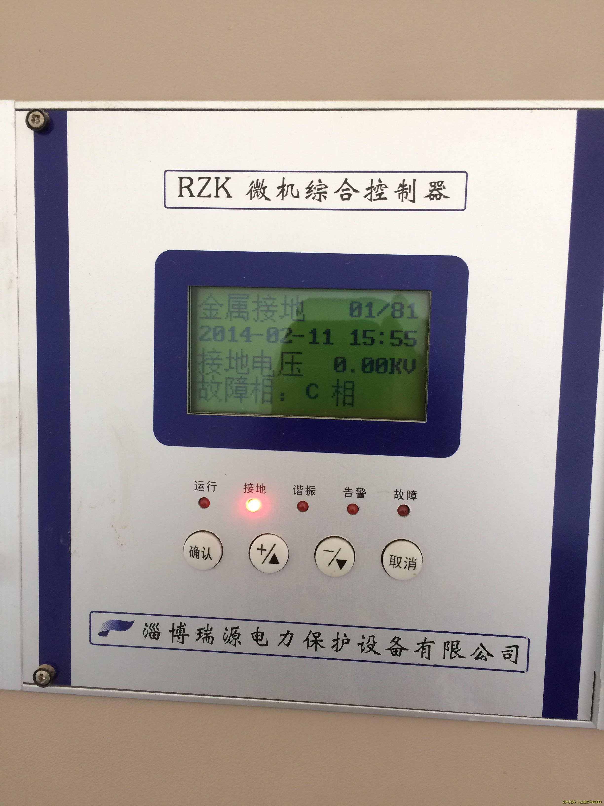

最近高压pt柜显示金属接地故障,但是也没有影响正常工作,三项电压也都均衡,请问师傅们这是什么原因造成的呢?怎么解决这个问题?谢谢了

第一张图:C相金属性接地,接地相电压为零。第二张图:三相电压均约为5.7KV,三相电压平衡。
综合两张图纸:C相发生了瞬间金属性接地,比如外线瞬间搭铁,然后迅速消失。时间显示2014年,该调整了,要让保护装置显示准确的时间,以利于事故的判断。
