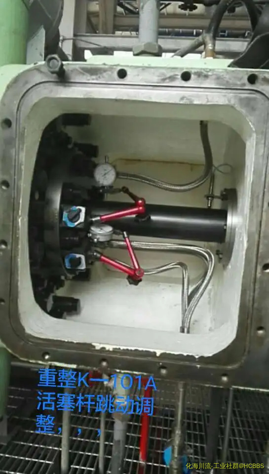

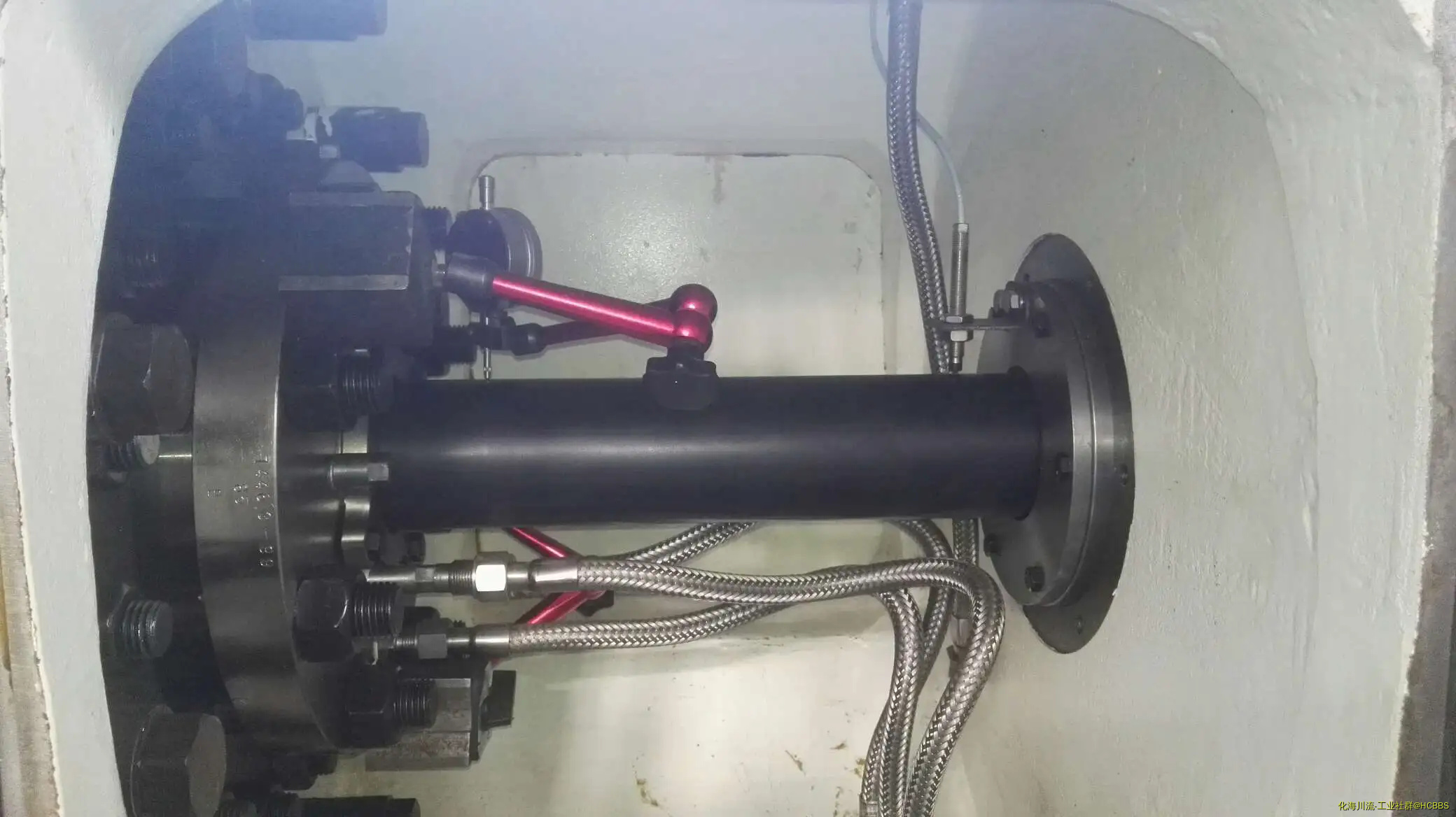

活塞杆跳动超标(设定O,O8mm)会伤及什么零件?
发表于 2018-8-2 13:48:36
蓝天 + 5 发起议题
当前内容由会员用户名 卷毛羊 发布!权益归其或其声明的所有人所有 仅代表其个人观点, 仅供个人学习、研究之用。
活塞杆跳动超标?标准是多少啊?这个活塞式压缩机适用于什么?压力是多少?转速如何?
没听说还有个跳动值??谢谢!
发表于 2018-8-2 14:36:33
海川副教授  |  头衔:  【海川活跃分子】
活塞杆跳动超标,会伤及活塞杆密封、活塞环等等。
发表于 2018-8-2 16:21:32
273655466VIP会员 VIP会员 | 显示全部楼层       最后访问IP巴西
活塞杆跳动大是气缸和十字头滑道不同心造成的,有可能造成缸体或活塞体支撑环等磨损
发表于 2018-8-2 16:25:54
蓝天 + 5 积极参与
asd6692569VIP会员 VIP会员 | 显示全部楼层       最后访问IP陕西省
和压缩机轴直接接触的,例如填料,支撑环等
发表于 2018-8-2 16:53:35
蓝天 + 5 积极参与
九斗一簸_IMCDVIP会员 VIP会员 | 显示全部楼层       最后访问IP福建省
活塞杆跳动值较大时,会对填料密封造成影响,同时也会影响到活塞密封环或者支撑环。
发表于 2018-8-2 18:08:14
蓝天 + 5 积极参与
lizuobingVIP会员 VIP会员 | 显示全部楼层       最后访问IP四川省
活塞环,支撑环应该有一个固定检查、更换时间表
发表于 2018-8-3 12:39:29
魏宏军VIP会员 VIP会员 | 显示全部楼层       最后访问IP内蒙古自治区
活塞杆跳动大,对于十字头滑履和滑道以及填料、活塞环和支撑环的磨损都有很大的影响。
