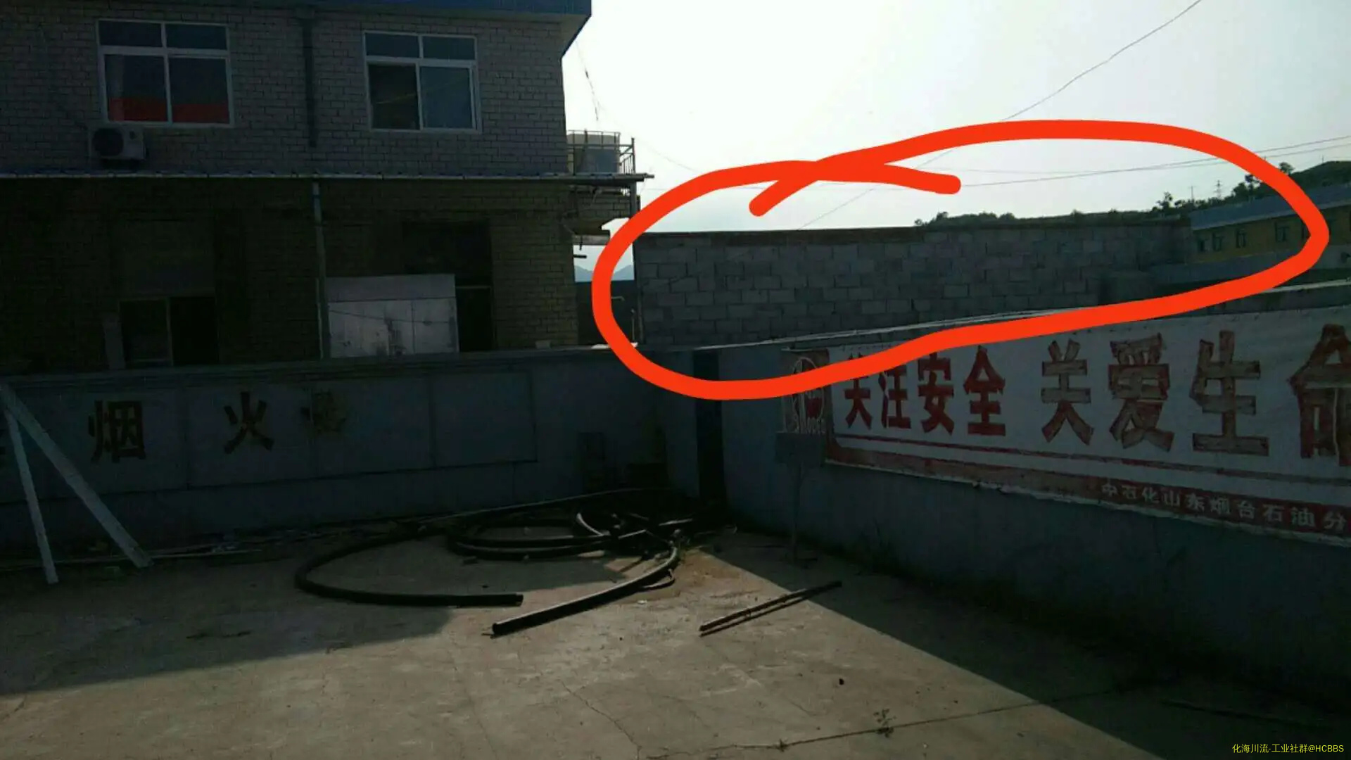

一个加油站附近建了个饭店,饭店离加油站罐区的距离有十多米,请问这样的距离符合安全要求吗?如图。

这与加油站的级别、是否设置了油气回收系统、距饭店最近的油罐是汽油罐还是储油罐以及饭店的大小都有关系,你说的这些都不具体,还有饭店距罐区有十多米,具体是十几米?十一米还是十九米,差很多啊。具体要求见《加油加气站设计与施工规范》GB50156-2014第4.0.4条。

根据《汽车加油加气站设计与施工规范》的国家标准,
        城市里的加油(气)站距离一般民用住宅至少都应该在10米以外。
        对不同级别的加油站与不同保护类别的建筑之间的安全距离,都有严格的规定,规模最小的加油站与保护类别最低的民用建筑之间的防火距离最低不能小于10米。
        国家质检部门也曾明确规定,
        二级加油站(储罐容积在31~45立方米)的油罐离居民区的最小距离应在12米以上;
        三级加油站(储罐容积的上限为30立方米)的油罐离居民区至少在10米以上;
        一级加油(气)站一般都不设在市区,而对加油站与学校、体育馆、医院等重要公共建筑的距离要求更高。

民用建筑,防火墙减为6米
