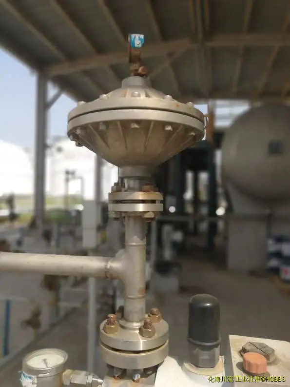

请问下面这个是什么啊?安装在泵的管线上~

泄压用的吧

脉冲阻尼器

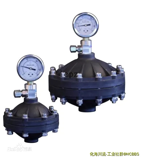

是在计量泵的出口吧,一般是起缓冲左右的,计量泵输送流体属于脉动式的,流量曲线峰值波动较大,你这个看着应该是隔膜的,还有一种皮囊的,里面充氮气的;作用都一样,就是起缓冲作用,减少管线因脉动产生的振动,在流量记录上显现出较平缓的曲线记录。

脉动阻尼器,脉动阻尼器是一种用于消除管道内液体压力脉动或者流量脉动的压力容器,可起到稳定流体压力和流量、消除管道振动、保护下游仪表和设备、增加泵容积效率等作用。

脉冲阻尼器 我前段时间 也给客户采购了一个 配计量泵用

脉动阻尼器,不过我这边的米顿罗泵厂家的人,x i惯叫它“稳压器”

脉动阻尼器,用于消除管道内液体压力脉动或者流量脉动,起到稳定流体压力和流量、消除管道振动、保护下游仪表和设备、增加泵容积效率等作用。
