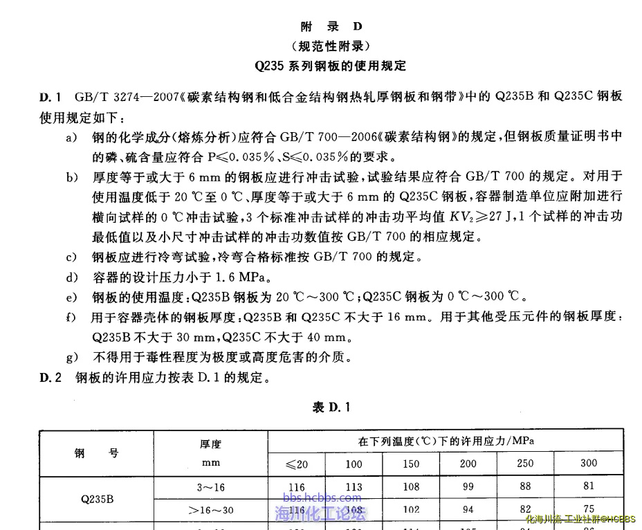

求助求助!我公司有一台200立立式圆形拱顶储罐,直径6600mm,高度7000mm,材质:Q235B,壁厚6mm,现准备盛装250℃的介质,密度1.03g/cm3,我想请教各位大神,是否可行?同时,该储罐基础为混凝土基础上铺沥青砂,该基础能否适应这个温度?

首先确定容器适用的标准。Q235材料因其材料性能差,不是容器专用钢。在GB/T150-2011修订时,曾有专家呼吁删除此钢材。考虑大一些非重要场合使用,标准保留了Q235B、Q235C两个牌号(材料篇:附录D),其中钢材的许用应力均通过质量系数的方式有所降低。标准显示Q235B的使用温度为20~300℃,但需要注意的是,必须严格按照其中的许用应力校核。

GB 50341-2014 立式圆筒形钢制焊接油罐设计规范,常压的化按这个标准设计

原来储存的是什么介质?现在是什么介质?250℃时是否会有蒸汽压力?
如果存在工作压力,是要核算强度的;如果工作压力超过0.1MPa,就是压力容器了,是不允许使用此罐的。
如果以上都能满足,不考虑腐蚀余量的话,是可以使用此罐的。
但是由于介质温度超过90℃,因此混凝土基础上要设置隔热垫。

采用GB/T50341设计标准,满足其附录C的要求,即设计温度可以到250度

沥青会软化,软化后在底板的交变应力下会慢慢被挤出,然后罐底就是平整的,对底板的保护作用变差
