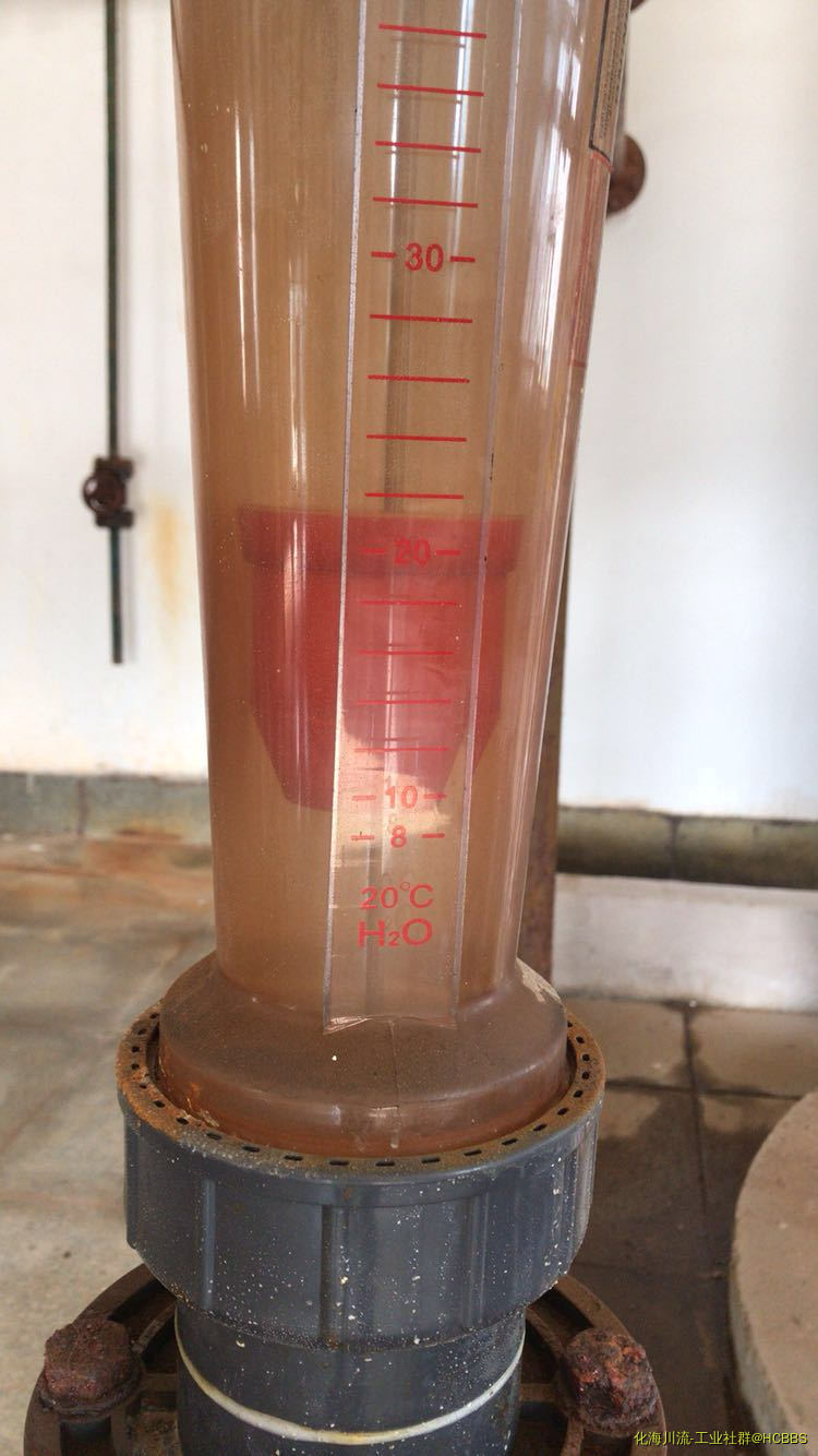

一级复试除盐系统再生时碱喷射器出水为什么发黄,酸喷射器出水颜色为正常色?

设备不是防腐设备?直接用铁的?

设备管线内脏。

怀疑有铁离子,是否设备内或者物料太脏,或者物料接触钢铁材质,或者检修时遗留物品。或者本身物料成分问题,我见过片碱发红的,配出的碱液发红

或者配碱罐为碳钢材质,已经腐蚀、生锈等
