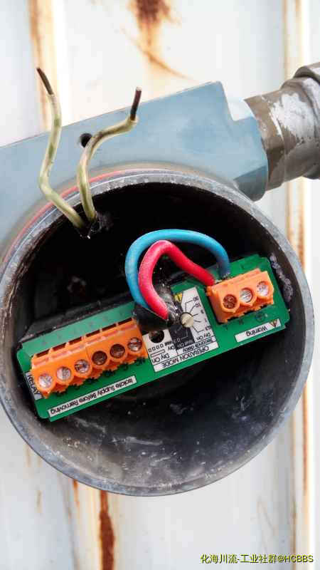

罗斯蒙特2120音叉液位开关,安装在储罐罐壁上(法兰式安装,罐内有油料),用于低液位联锁,用磁棒测试,常开和常闭都无反应,液位开关不动作,24V电源是有的。是不是中继输出电子盒故障了?能否单独更换呢?
IMG_20180726_155643.jpg IMG_20180726_155615.jpg IMG_20180726_155756.jpg IMG_20180726_155844.jpg 法兰安装.jpg

看你壳内的情况,貌似有冷凝情况咯,防水没做好?这个电子部件是可以单独换的,假如不允许倒空物料的话。

是不是进过水?如果确认没动作的话,检查一下还在不在质保期,返厂检测维修吧。

以前密封没做好,进过水了,质保期超过了,物料没有条件导通,可以单独拆卸电子部件吗?

物料确实无法导通,这个电子部件可以单独拆卸吗?我看了半天,不知道怎么拆,也不敢拆

那个压变,你可以先恢复出厂设置再试试,如果修复好了的话,不会随压力变化再出现这个情况的。音叉模块,是可以断电拆卸的,但是超保了,单独更换那个模块的费用没有优势,还没有质保,可以考虑整体换新的。具体可以去咨询一下。

这个电子部件在壳内底部的两个螺丝拆掉,就可以直接拔电子部件了,跟一个卡件似的,底部是一个类似插座/插销的连接方式

按你说的做了,的确可以拆下来,换一个就好了,感谢!

共同学习,这个东西前一段时间刚好拆过一次。不过,我们的领导意思是整个换的,而且具备倒空物料条件

可以单独拆的,是个插拔的我记得。
把开关高低报的那个旋钮反转一下,看看常开常闭颠倒不。
