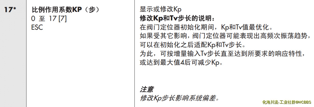

[求助] 萨姆森 3730-3 智能定位器初始化后 阀门震荡 怎么进行参数调整

以前我遇到过一次,也是阀位一直震荡,后来查说明书,有一项增益的选项,调大一个数就好了,您可以试一试,看能不能管用

这个是自带比例积分的调节器,因为震荡主要来自于积分,先调整积分,如果不震荡了,看静差多少,如果很大,再调整比例

说明书说调代码17和18  还没来得及验证,看看还有没有其他方案

对的   昨晚说明书已经看到了,还有没有其他方案,
