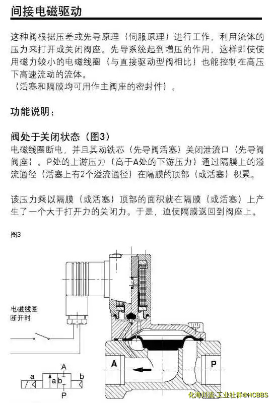

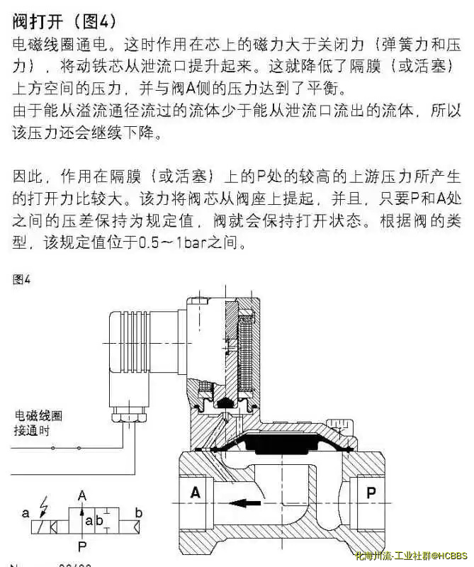

先导电磁阀,也叫间接电磁阀,手头的资料:
发表于 2018-7-25 22:55:55
955559 + 10 深入讨论
图的顺序全反了,抱歉!!!
