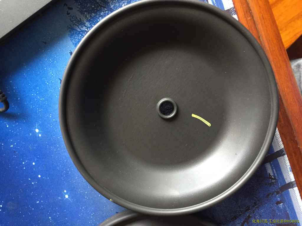

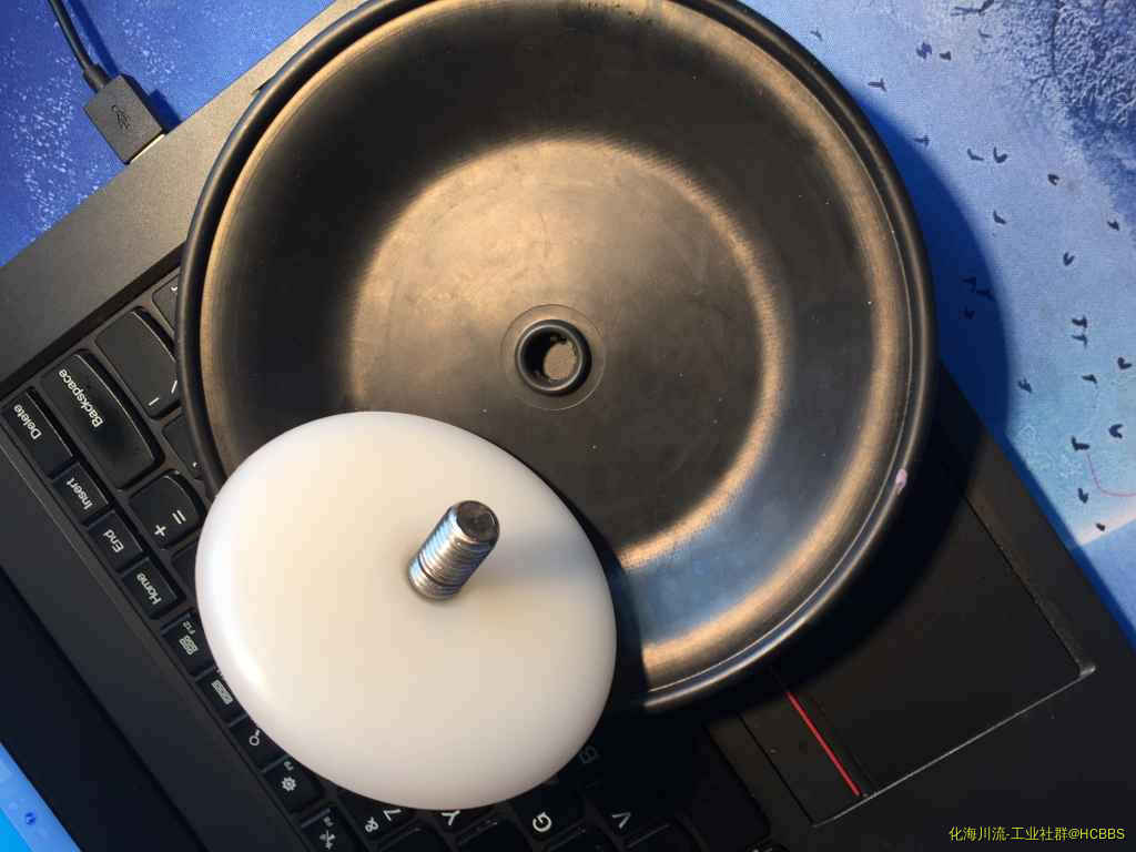

ARO-无锡可泰克楼主 VIP会员 VIP会员 | 显示全部楼层       最后访问IP江苏省
我把压盘, 膜片图片贴上, 黑色的是氟橡胶, 白色的是PTFE 隔膜
我们分析了可能的原因, PTFE 材料弹性差, 可压缩性差, 这样和密封面的贴合就差, 对于溴素高渗透性物料, 强腐蚀性物料, 就容易出问题.
另外, 压盘和膜片之间有道平面密封, 氟橡胶软,弹性好, 这样第一道密封,第二道密封都要好,
等客户那边试验下来结果.
有人建议我在压盘上O 形圈的槽, 放一个O 形圈在平面上, 估计可压缩高度不能太大, 不然会影响到压盘和膜片的贴合, 影响摩擦力, 压盘会松动, 同时要保证第二道密封的有效性

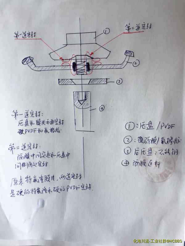

客户已经把使用氟橡胶膜片的隔膜泵换上, 等待使用结果.
PTFE 比较硬, 两道密封都是硬的物料之间的密封, 请看密封示意图, 只要氟橡胶能耐溴素,(查过相关资料, 是兼容的, 还是要试用下的).
密封效果就会比特氟隆的膜片好, 氟橡胶弹性好, 受压回弹好, 和密封面的贴合好,
PTFE 膜片是容易出现间隙,
密封示意图没贴上
