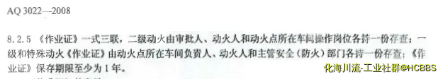

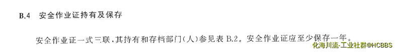

看到一个厂动火票制度写保存1年,感觉不对,但未及时找到依据,请问哪里有规定。谢谢。

GB30871 、AQ 3022、HG 30010均规定“至少保存一年”,也就是说保存一年是合乎规定的,希望专家检查有理有据,以德服人,以事实说话。
发表于 2018-7-20 16:12:07
