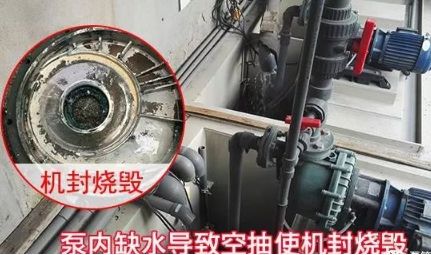

机封漏液
登录/注册后可看大图
泵内无水空抽致使机封烧毁
新泵可能的原因:泵内没水空转导致轴封损坏 , 老泵有下面几种可能:
1. 机封的动、静环平面磨损
  • 安装过紧。观察机械密封的动静环平面,如有严重烧焦现象,平面发黑和很深的痕迹,密封橡胶变硬(公众号:泵管家),失去弹性,这种现象是由于安装过紧造成的。
  • 安装过松。观察机封动、静环平面,其表面有一层很薄的水垢,能够擦去,表面基本无磨损,这是弹簧失去弹性及装配不良造成,或电机轴向窜动造成。
  • 水质差含颗粒。由于水质差,含有小颗粒及介质中盐酸盐含量高,形成磨料磨损机封的平面或拉伤表面产生沟槽、环沟等现象。
  • 缺水运行造成干磨损坏。此现象多见于底阀式安装形式进口处负压,进水管有空气,泵腔内有空气,泵开机后,机封的磨擦高速运转时产生高温,无法得到冷却,检查机封,弹簧张力正常,摩擦面烧焦发黑,橡胶变硬开裂。
  • 气蚀。气蚀主要产生于热水泵。由于介质是热水,水温过高产生蒸汽,管道内的汽体进入泵腔内高处,这部份的汽体无法排除,从而造成缺水运行,机封干磨失效,气蚀装自动排气阀,更换机封。
  • 装配问题。安装泵盖时,可能没有装平,造成轴与泵盖不垂直造成动静平面不能吻合,开机时间不长,造成单边磨损而渗水。也有可能在安装动静环时,将橡胶件损坏,或动静环表面碰伤。
2. 机械密封胶失效
机械密封胶失效的原因:橡胶件的老化、变形,主要是热水泵中的老化、变形。机械密封胶失效表现的现象为水温过高,介质溶解橡胶。从外观上看橡胶件表面疏松、毛糙,失去弹性,从而使橡胶失效。
3、泵盖静环室造成
主要原因是静环室内孔加工尺寸误差大,表面毛糙。表现的现象为从轴向喷水,静环与内孔之间存在间隙,或者内孔粗糙,静环跟转,橡胶磨损。
4、电机轴颈加工精度差、尺寸小、粗糙及轴颈锈蚀
电机的轴颈(放动环处)加工尺寸小,或者由于介质带腐蚀性腐蚀泵浦,以及由于长时间停用,水作为介质,钢轴与铸件叶轮、泵盖的电极电位不同,形成原电池反应,造成轴颈腐蚀。表现的现象是腐蚀的表面斑斑点点。
