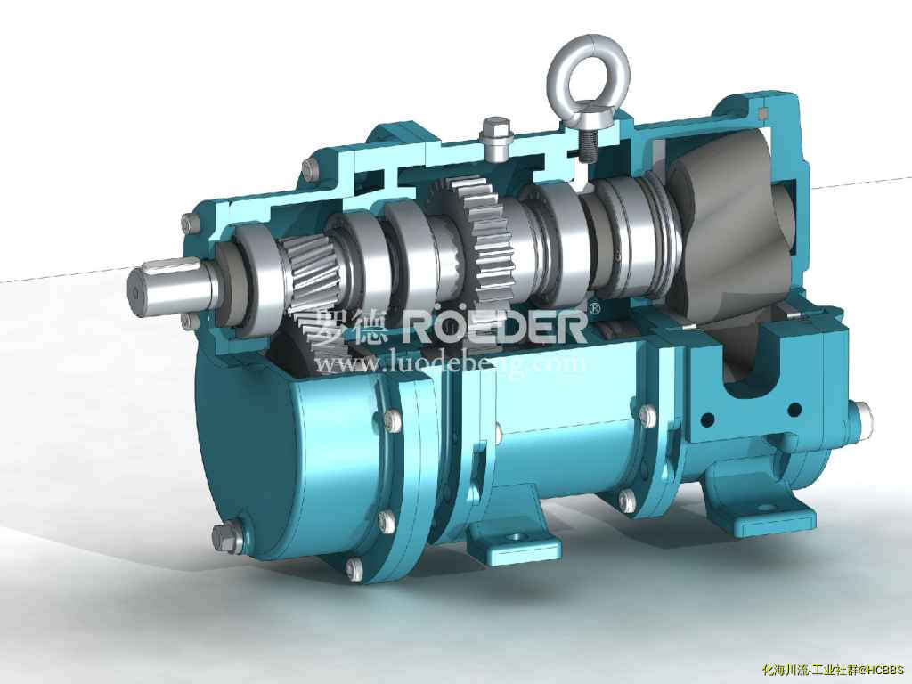

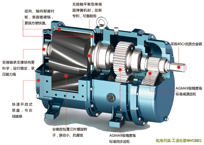

转子泵经常因空打卡死    因为是橡胶转子     空打过后发热   就卡死
有时候转子直接卡死和转子橡胶脱落
这个泵过载可以设置
欠载
登录/注册后可看大图
登录/注册后可看大图
就设置不了什么原因
