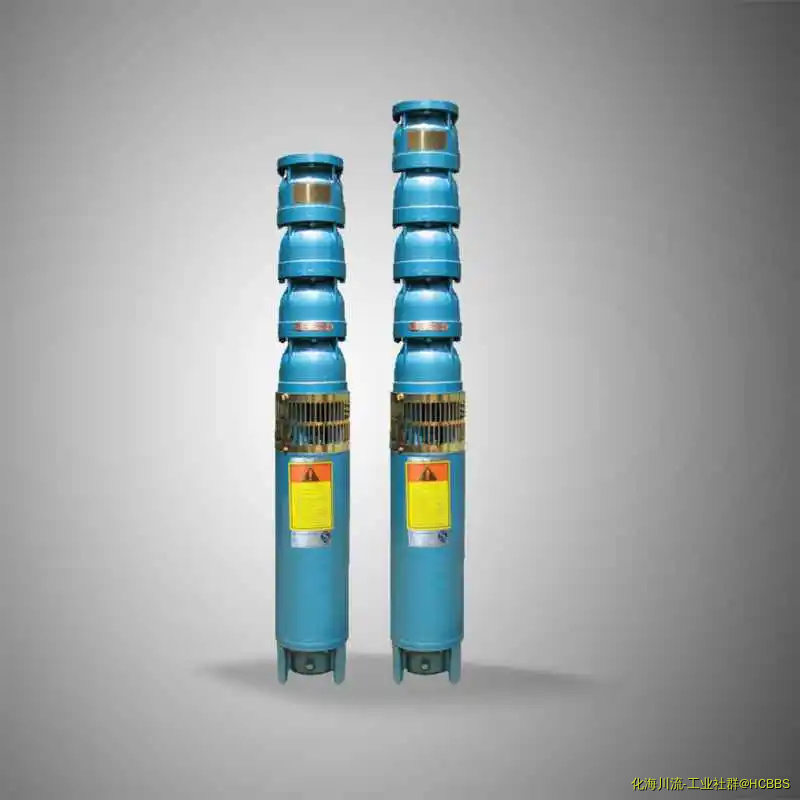

本公司井里一台潜水泵(结构如图),设计4级叶轮,但出厂时只有三片叶轮。如果将缺的一级叶片加上后,此泵流量、扬程的变化是怎么样的?
泵功率7.5kw,目前下井深度50米,出口管线DN80。

泵的扬程增加。但是泵的流量跟扬程是由装置特性曲线跟泵的特性曲线决定的。

泵的扬程增加,流量不变,电机功率可能不够了,要烧电机的。

如果功率不够的话,这个预留的叶轮位置应该就没有意义了

·H增加,Q基本不变,轴功率变大
