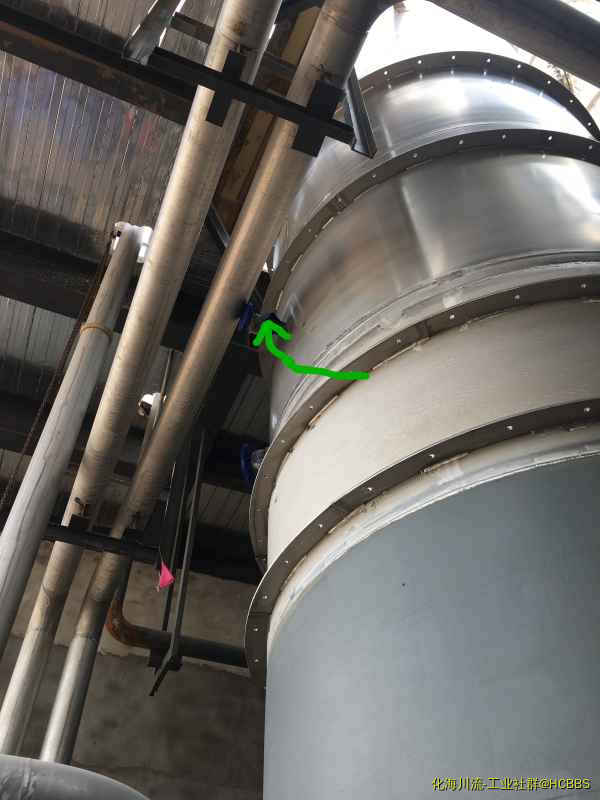

如图:设备上的仪表法兰口和已制管道打架,请教各位大神,如果把这个仪表取压管道割掉一部分并向上拐一段垂直管道然后再拐水平,这样安装压力变送器对测量精度有影响吗?或者在不改变工艺管道的前提下,最好的处理方法是什么?仪表是带毛细管的单法兰压力变送器。感激不尽!!!

没看到法兰,只见一个根部阀。如果非得用法兰式压力变送器肯定只能重新开孔焊接。旁边不是还有一个取压孔吗?改导压管安装压变不行?

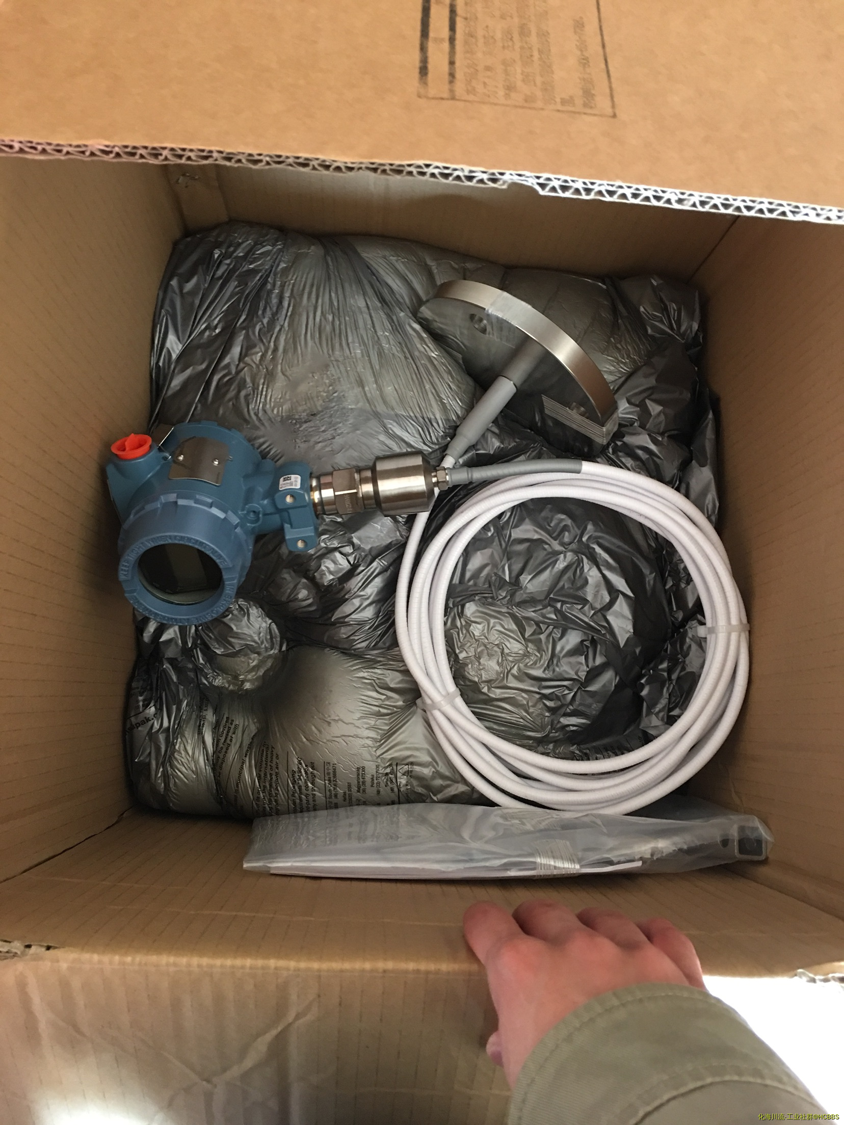

可能是图片不清,没有根部阀,图片上划线的就是在设备上引出来的一个取压管道加了一个50的法兰。仪表已经买了,是50的带毛细管的单法兰变送器,到时候把两个法兰一连上就可以了。旁边的取压口的法兰对不上。

既然无法安装,当然是盲掉重新开孔了。

如果是压力容器,重新开孔肯定不行,想想其他的办法吧。可以在出口管道上加压力变送器
发表于 2018-7-19 06:44:27
割断拐弯焊个法兰再接压变没什么影响,这里是介质带腐蚀性、易结晶还是测绝压,因为选的法兰式的。普通的压力检测也可以盲住,然后开个孔焊接引压管,装个普通压变好了。

这个预留孔用盲死。让工艺设备专业在同一高度 其它位置重新焊接预留接管。

如果真的是压力变送器,那么你怎么拐都没有问题,唯一的问题在是,你的压变放在哪里,我看取压位置也是不高不低,变送器放下边,你就得做迁移,不知道他的标定量程是否做了迁移(毛细管部分的压力),仅仅是取压,对精度没有影响,你要把迁移量做好。

是用两个压变测量液位的,这个是测正压室压力的。液体是易结晶,有腐蚀性的盐水。割断拐弯不会有影响是吧?
发表于 2018-7-19 08:43:53
没有影响,但是要做好保温,毕竟容易结晶啊。我看这个压变也没带冲洗环,这个日后结晶的话维护就麻烦了。  详情 回复 发表于 2018-7-19 09:22

是用两个压变测量液位的,这个是测正压室压力的。液体是易结晶,有腐蚀性的盐水。割断拐弯不会有影响是吧 ...

管道中不积存液体就没有影响。

测液位?为什么不选择3051CD,双法兰差压式?
我感觉最好还是重新开孔吧,再拐直角再水平,正常做好迁移没什么影响,毕竟你这易结晶!

如果是单膜片式的,怎么装问题不大

设备开口是不能随便该懂得,如果有空间可以加法兰和部分管道朝上引出,再加根部阀加表,有结晶,这个避免不了,
如果想长期使用建议改管道,压力变送器选用插入式的效果可能个好点
