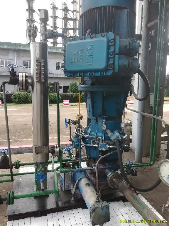

白油机封是防止物料直接到红油这里么?白油可以冷却物料机封么?物料机封是通过物料自身冷却吗?

密封辅助系统,白油是给密封冲洗冷却的。不带压的,主密封泄露时介质漏到罐内。防止介质直接漏到大气中。

无压轴向串联双重机械密封,API   PLAN52方案介质侧机械密封由介质润滑冷却,外侧机械密封由罐内缓冲液润滑冷却!
