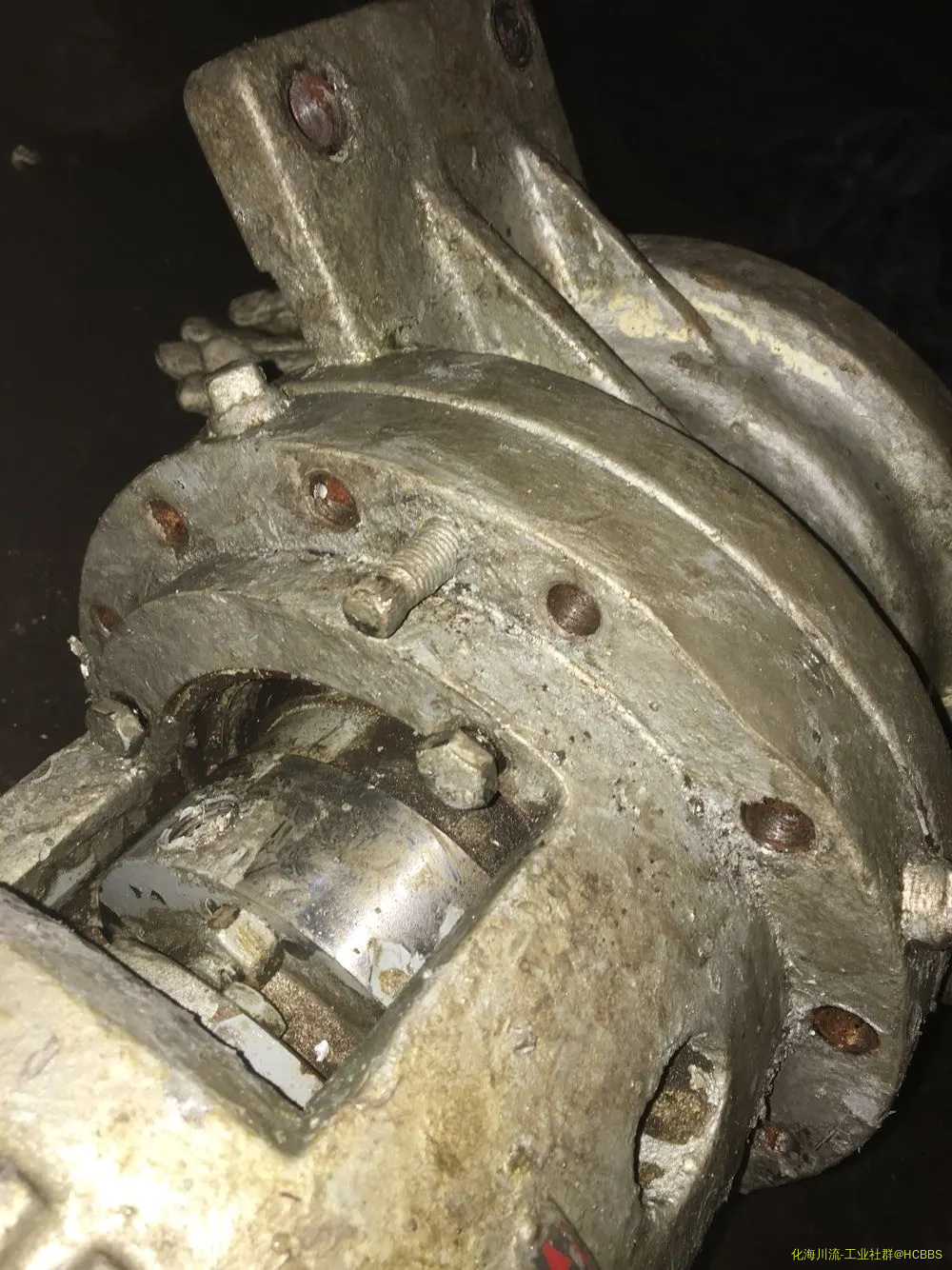

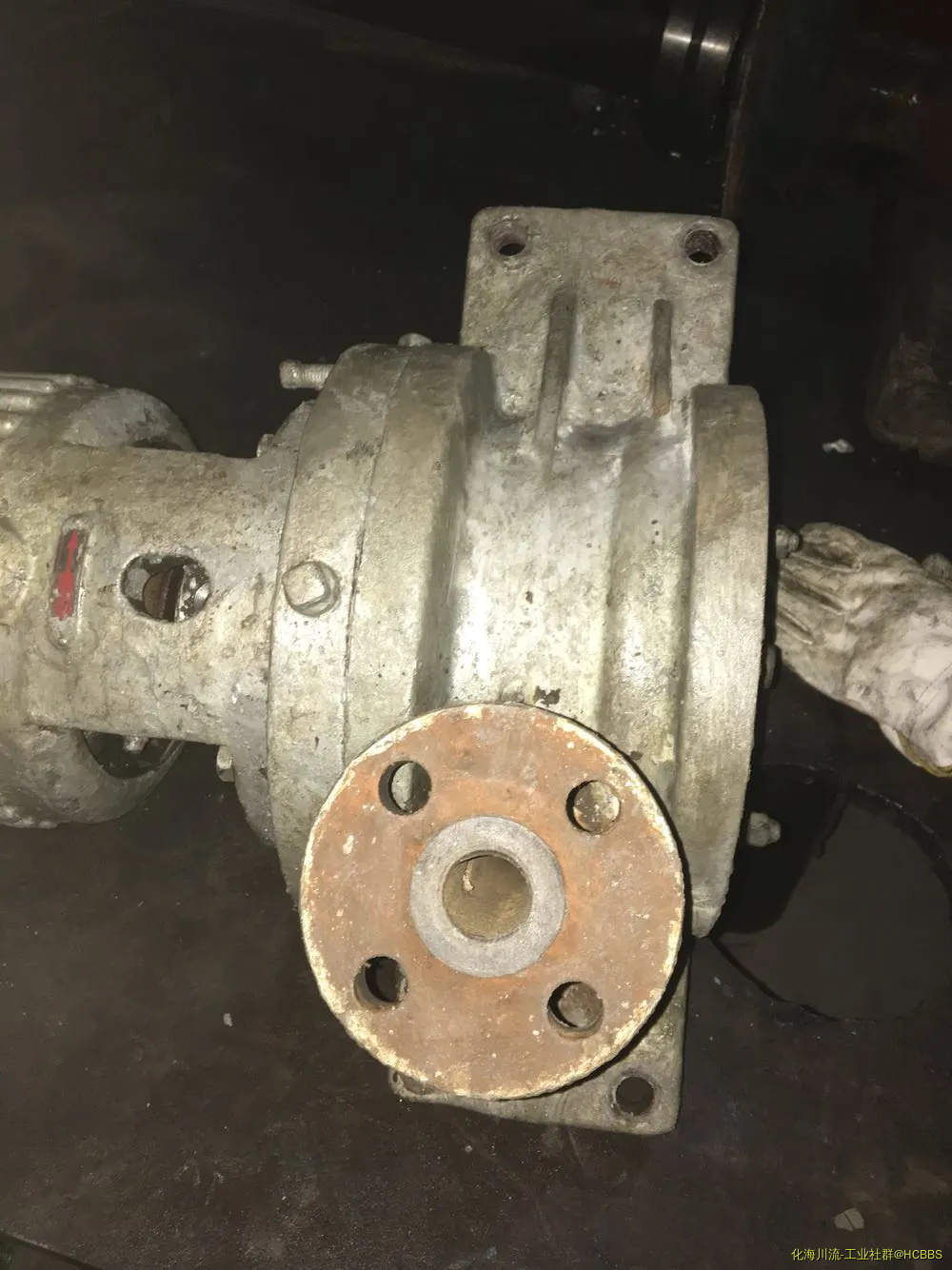

[求助] 这个泵叫什么
3.1K |20
再来一瓶VIP会员 VIP会员 | 显示全部楼层 |阅读模式       最后访问IP河北省
拆不开了 求它的结构 在线等

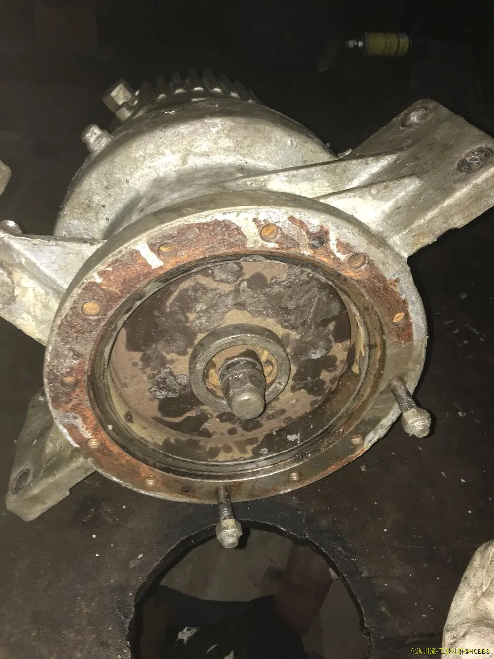

backcat666 | 显示全部楼层       最后访问IP广东省
这个是两级离心泵吧,叶轮背帽卸掉之后取下叶轮;先卸掉联轴器中间节,然后将前端那一圈盖板大螺丝卸掉即可将泵体整体拉出,可以看到另一个叶轮

lwlkey | 显示全部楼层       最后访问IP重庆市
我还以为是切线流泵呢·····
发表于 2018-7-17 08:35:33
泡沫_ZPTK + 5 积极参与
AYP油泵,给制造厂要把

再来一瓶楼主 VIP会员 VIP会员 | 显示全部楼层       最后访问IP河北省
x谢谢你的回答 可是叶轮卧在里面无法拆卸
发表于 2018-7-17 08:53:03
叶轮卧在里面无法拆卸
发表于 2018-7-17 08:55:03
可以火稍微烤一下看看能不能那出来,实在不行在这个叶轮的后盖板跟泵体之间塞上东西,用后面泵盖上的顶丝顶一下  详情 回复 发表于 2018-7-17 09:25

fqs2008VIP会员 VIP会员 | 显示全部楼层       最后访问IP上海市
从外观看是离心泵,实在不行,全部拆解便可知泵的类型

设备土八路VIP会员 VIP会员 | 显示全部楼层       最后访问IP黑龙江省
AY油泵。
可以利用另一侧泵盖上的顶丝将泵轴从另一侧拉出。或在叶轮口环处焊接两个螺栓,利用拉马拉出【个人意见仅供参考】

yage224VIP会员 VIP会员 | 显示全部楼层       最后访问IP湖南省
双级离心泵,现将锁母拧下来,用长螺杆装在大盖螺丝孔里当顶丝用,多找几个螺栓,将叶轮和蜗壳顶开。用火烤烤,喷点除锈液试试。看着像是铸造件,小心用力大了搞坏了
轴承箱和泵连接处断掉了,这下毁了
怎样做顶丝看不懂,顶不到蜗壳啊。 能详细说下吗
设备土八路 发表于 2018-07-17 10:19
AY油泵。<br />可以利用另一侧泵盖上的顶丝将泵轴从另一
怕叶轮变形

追逐_HFDRVIP会员 VIP会员 | 显示全部楼层       最后访问IP辽宁省
双级AY油泵x2吧
背帽卸掉,泵体大盖向外顶,后面叶轮会自然被顶掉!
两个顶丝太小顶不动.
再来一瓶 发表于 2018-07-17 19:04
两个顶丝太小顶不动.
大压盖拉出一些缝隙,两个液压法兰劈开器,180度布置顶出

随意的风_N_TBNKVIP会员 VIP会员 | 显示全部楼层       最后访问IP山东省
这就是两级AY油泵吧
