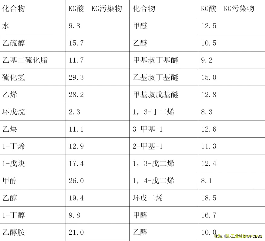

原料中的1公斤水耗几公斤酸?
个人感觉是18公斤,请问大虾对吗

这个表是怎么算的?

这个表是设计院通过实验算出的理论值,不要太纠结,关键看油品的硫含量,水溶性,蒸汽压,干点,在具体操作时的酸耗结合工艺指标(酸烃比、烷烯比,原料中杂质,原料的组份、水含量)、装置加工量等等、一般每吨耗酸50-----100公斤。

吨油耗酸50公斤,哪个实际工厂是这个酸耗啊??

这个是设计院和其他厂家总结的数据,拿过来参考,便于操作,及对整个生产工艺指标更好的把握,如果不在这个范围值,要对装置整个工艺生产分析做出准确判断,避免工艺上出错,还有就是酸用多了,废酸要处理,能耗大也是浪费,
