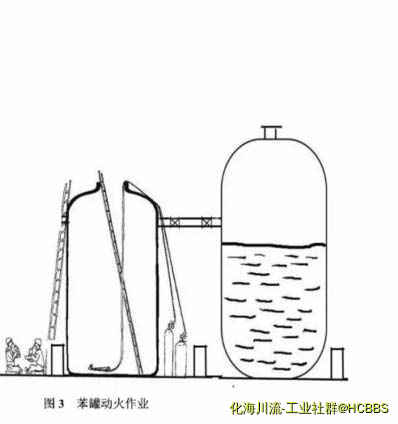

[讨论] 看图查隐患(2018.07.15)(七月第四图)
3.9K |34
说明:
回帖仅作者可见,每个人均可根据自己的经验和规范,指出图中存在的所有隐患。谢谢您的参与和支持!!!感谢  海友schdxy@126.com 提供素材!
游客,如果您要查看本帖隐藏内容请回复

1、物料没有打盲板隔离
2、气瓶间距不够、气瓶与动火点距离不够
3、气割枪头用后不能放入罐内
4、没有强制通风设施
5、没有设置安全防护器材(呼吸器、灭火器等)
6、罐内没有设置安全绳
7、不应在现场吃饭
8、梯子不规范
