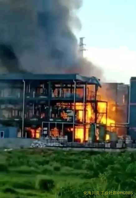

据四川省安全监管局消息,7月12日晚18时30分左右,宜宾市江安县阳春工业园区内的宜宾恒达科技有限公司发生一起爆燃事故。截至目前,事故已造成19人死亡,12人受伤。
另据江安县**新闻办13日6时50分通报,现场明火已扑灭,搜救工作已结束。12名受伤人员均无生命危险;爆燃原因正在进一步调查中。
看看部分来自网络的事故现场图片,体会一下事故的严重情况

近期涉及化工的事故也不少,不过像这样群死群伤的事故的确让人感到震惊。所以,省长连夜赶赴现场,应急部王浩水带领工作组赶赴现场指导督办。
事故企业违建,地方监管疲软。偌大个工厂,未通过安全评审、安全验收,也敢硬上?
从一些资料看,事故公司对操作人员的培训也存在问题,据有关报道,刚开车时就发生过操作失误致设备损坏的事故。另外,既然多次安全评审均未通过,个人臆测,安全保障设施存在较多的问题。

从现场炸后的情况看,仍可以初步发现问题-----原材料桶、吨桶存放在车间道旁且量大;小汽车是否进入生产区或仓储区;纯钢结构的厂房应该得不到耐火等级的要求 ;那么多钢管在道边,是否边建设边生产;厂房内的钢梯吴扶手、平台无护栏。 望指正。

很细心,管中窥豹,就这些已经看出某些端倪了。正式的集中园区的建设行为,依然存在失控现象  详情 回复 发表于 2018-7-14 23:23

官宣的口径很统一,看来只能坐等《事故调查报告》了。
