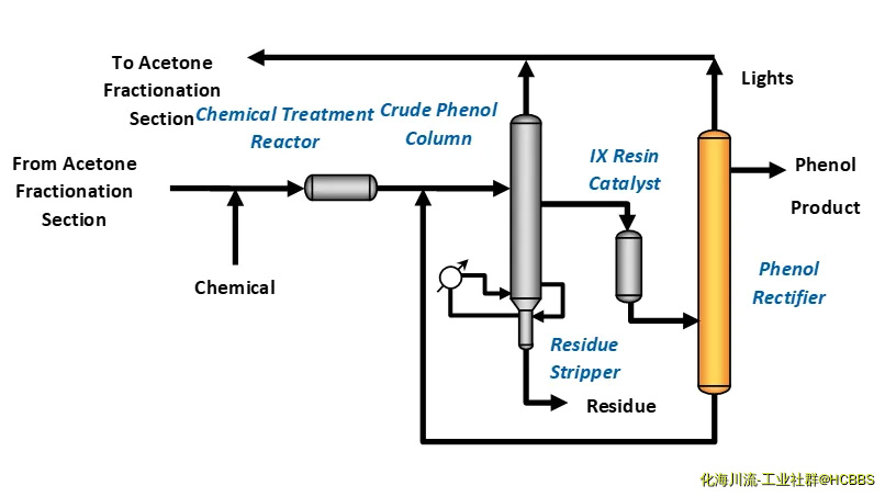

在美国UOP工艺中苯酚精制的化学提纯是在什么设备里进行的?
有这部分部位的流程图的话更好,谢谢~~

求科普。。。加入胺类物质去除苯酚中的杂质那一部分的工艺流程

多谢楼上的资料~~~~加化学品就是直接从管线加吗?
